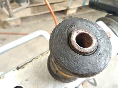

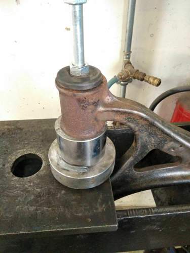

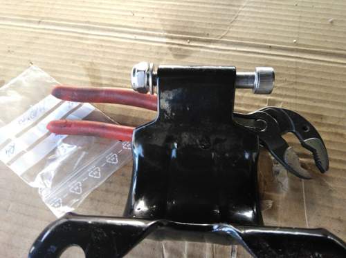

So heute hab ich die Lager des Va Querlenker ersetzt. Man sieht auf dem neuen deutlich wie jemand die Mercedes Nummer runter geschliffen hat 😁 Denke auch nicht das dieses Lager viele Leute tauschen 😁
Hab bei Mercedes angefragt, (nach dem man eine Konische Buchse zum Einpressen benötigt) und nach EINER WOCHE einen Kostenvoranschlag bekommen 😁
ABER nicht ohne Termin ^^ aus + Einpressen 60€
Hab es jetzt selber gemacht (ohne Konische Buchse), hab das Lager in Heißes Wasser eingelegt und dann mit Reifenmontierpaste eingepinselt und vorsichtig eingepresst. Ging 1a und ohne Probleme. Hab die Lagerstelle entrostet und Lackiert mit Roststopp. Am Montag werde ich den Lenker selber noch Lackieren dann kann er wieder rein wenn es so weit ist.

Warum schleift jemand dort die Nummer runter?
Ansonsten:
Wie immer saubere Arbeit!!!

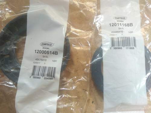

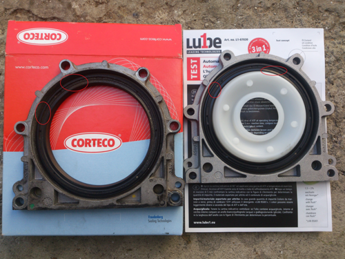

Das ist ganz einfach Erklärt 😁 Ein Hersteller stellt die Lager her für Mercedes. In diese wird die Mercedes Nummer eingegossen. Die Lager werden aber im Aftermarket auch angeboten. Da sollte wenn möglich NICHT die Mercedes Nummer zu sehen sein.
Es gibt einige wo die Wahrscheinlichkeit groß ist Original Teile zu bekommen. Original kostet das Gummi-Lager knapp 50€ Ich hab es von Febi/SWAG für 10€ gekauft. Allerdings streut Febi brutal, also da gibts auch viel Mist.
Hab beim 5er auch schon Gummi-Buchsen von Febi gekauft, da waren dann Originale BMW Drinnen.
Der Kurbelwellendichtring hinten von Corteco war auch ein Originaler, wo die Mercedes Nummer raus geschliffen war.
Die Lagerbuchsen fürs Diff von Febi waren keine Originalen 😁 Hab jetzt Meyle bestellt und werde die noch ersetzen, da es sie beim Einziehen verdreht hat.
Links der alte und rechts der neue ;D Original 73€ von Corteco 17€
Mir gehts nicht darum Billig zeug ein zu bauen. Ich will Original wahre zum Zubehör Preis 😁
Weil das ist die eigentliche und richtige verarsche !!! Original Preise sind einfach eine Frechheit !!! Und so eine Abzocke unterstütze ich nicht!

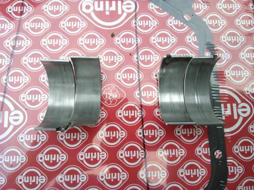

Nach der VA Draußen ist war es für mich klar die Ölwanne ab zu nehmen, schon alleine deswegen um die Ölwannendichtung zu tauschen. An 4 Schrauben ist mir dann auch schon das Öl entgegen gelaufen.
Zum Glück hab ich keine Teile in der Ölwanne gefunden 🙂 Dann hab ich die Ölpumpe ab genommen.
Zu meinem erstaunen war kein Ölsieb verbaut einfach ein Schnorchel.

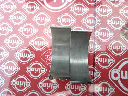

Dann hab ich die Pleuellager ersetzt, wenn schon mal die Ölwanne runter ist 😁 An Zylinder 5 sieht man das es da mal was durch die LAgerschale gezogen hat. Sonst sehen die Lager sehr gut aus, und hätte eigentlich bleiben können. Kein Schwarzschlamm, oder Absatz zu sehen.
Das war der Hauptgrund für die Öldruck Anzeige, war der Pleuellager Wechsel.
