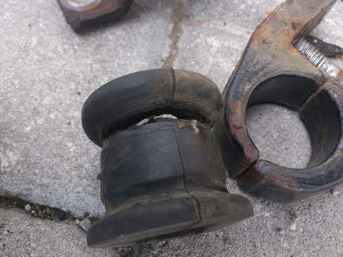

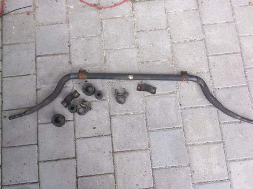

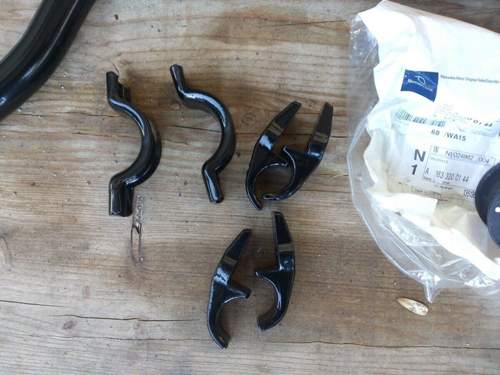

So heute hab ich den VA Stabi raus geworfen, und hab ihn gleich zum aufarbeiten gebracht.
Die Schalen und klammern werden Feuer verzinkt und Pulver beschichtet in schwarz glänzend.
Ein Gummi war eingerissen, der war nicht mal 10t km Alt. Naja hab ja schon neue von Mercedes da.
Hoffentlich halten die länger 😁
Va Stabi
Gummi

Aber sag mal, wie gingen bei Dir die Schrauben an den Klammern am äußeren vom Stabi auf, die 2 Innenlager habe ich schon gewechselt aber außen steht noch an. Kann es da passieren das die Schrauben abreißen ?, dann würde ich mir mal sicherheitshalber wenigstens für eine Seite was auf reserve zulegen.

Ja sind beide schrauben abgerissen 😁

Ich sprühe schon einige Wochen mit WD40 die Schrauben ein aber ich glaube auch das die abreißen, da hole ich mir die nächsten Tage mal für beide Seiten Neuware.

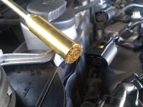

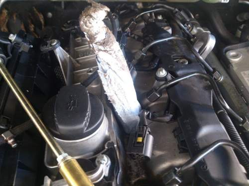

So gestern hab ich die Letzten 3 Injektoren eingebaut. Ist alles gut Verlaufen, und er läuft Einwandfrei.
Im Moment warte ich auf den Stabi und die Befestigungen der Lager vom Feuerverzinken.
Herrmanns
Bürste
Reinigung
+2
Bild zwei schaut irgendwie aus wie ein E-Joint ist das die Antwort auf die E-Zigarette😁😁😁
Sorry Allgi war nur Spaß😁
Gruß Detlef
PS: ich habe gestern endlich meine Sommerräder drauf machen lassen, jetzt sieht der "Kleine" wieder vernünftig aus😛
Kannst ja mal dran ziehen 😁 😁 😁
Hab auch Überprüft wie stark es aus der Kurbelgehäuseentlüftung raus raucht. Und das war echt Harmlos, also ohne großen Druck, nebelt es zart raus 🙂 Hat die XXL Spülung was gebracht 🙂
Spätestens beim Klimakondensator Wechsel wird sich zeigen wie viel Altlast an Motoröl im Ladeluft Kühler ist 🙂

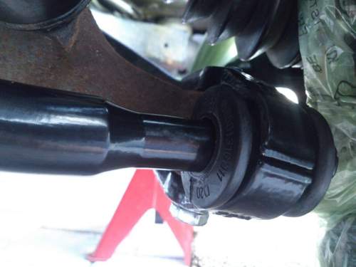

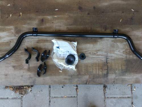

So heute hab ich den VA Stabi wieder eingebaut. Alles Frisch Pulver beschichtet. Und mit neuen Gummis versehen. Jetzt steht er wieder auf eignen Reifen 😁
Parallel habe ich die neuen HA Bremssättel schon mal angemalt 😁
Jetzt ist erst mal ein Monat Bau Pause. Dann ist Endspurt angesagt 😁
Das beste kommt zum Schluss 😁 😁 😁
Komplett
Klammern
Gummi
+3
und wie ist die passgenauigkeit nach dem beschichten bzw. wird die nicht verletzt bei zusammendrücken?
Einwandfrei, Original ist er ja auch lackiert. Und an den Lager stellen wird ja minimal Material ab getragen. Das mit dem Pulver wieder aufgefüllt wurde 🙂
@DerAllgi schrieb am 6. Juli 2016 um 22:45:20 Uhr:
Hättest mir ja mal sagen können das die abgerissenen Schrauben das kleinere Problem ist.
Ich hatte das Gefühl die Metallklauen wären verschweißt, ich musste ja richtig heftige Geräte auffahren um die vom Querlenker runter zu bekommen.
Da so viele Manschetten in unmittelbarer Nähe sind kam erhitzen für mich nicht in Frage da ich nur einen schlecht regulierbaren Brenner habe.
Also habe ich es erst mal mit ausbohren versucht, jetzt weiß ich das man von Baumarktbohrer besser die Finger lässt. Wer billig kauft kauft mehrmals.
Also habe ich an meinem Bosch-Hammer einen 8er Steinbohrer abgeflext und die Schraube nach oben heraus gehämmert. War mein erster Gedanke gewesen aber verworfen.
Hätte mir über 1 Stunde Zeit erspart, mit dem Bohrhammer war in 15 sec. die Schraube raus.
An der Beifahrerseite habe ich die Schraube gleich abgeflext und den Bohrhammer genommen, war in 15 Minuten abgehakt und fertig.
Aber bis die Dehnschrauben mal fassen ist ja auch echt mühsam, hat aber mit einer Zwinge dann auch gut geklappt.
War dann ein halber Freitag Nachmittag rum, hatte ich mir einfacher vorgestellt da die Schrauben an den Innenlager super aufgingen.

Übrigens die Gummi Buchsen von Topran sind Misst 😁 Hab jetzt Originale drinnen.
Hätte ja Funktionieren können 🙄
Habe ihn auf Rampen stehen gehabt unter Last.
Waren noch die ersten drin und habe auch die Originalen mit den richtigen Schrauben geholt denn in der Bucht gibt es nur den Satz ohne Schrauben. Kostet zwar bei DB mehr aber wenn es wieder 16 Jahre hält relativiert und lohnt es sich.
