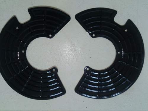

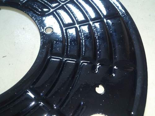

So heute habe ich die Ankerbleche abgeholt, sie wurden Feuerverzinkt und Pulverbeschichtet 😁
Die kleinen Punkte kommen vom Feuerverzinken nicht vom Pulverbeschichten. Macht aber gar nichts 🙂

Ankerblech
Ankerblech
Ankerblech

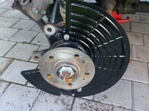

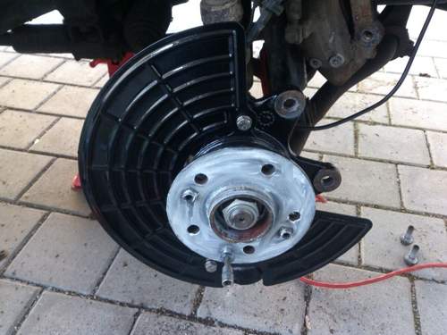

Sooooo heute war gutes Wetter und ich war Produktive 😁

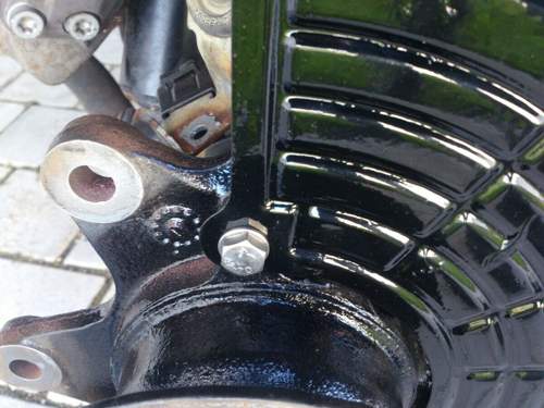

Zuerst hab ich die Ankerbleche mit V2a Schrauben verbaut (schaut echt Porno aus)
Scheiben Sattel drauf und dann gehts an der Stelle weiter, erst dann kommen die Räder fürs erste wieder drauf 😁
