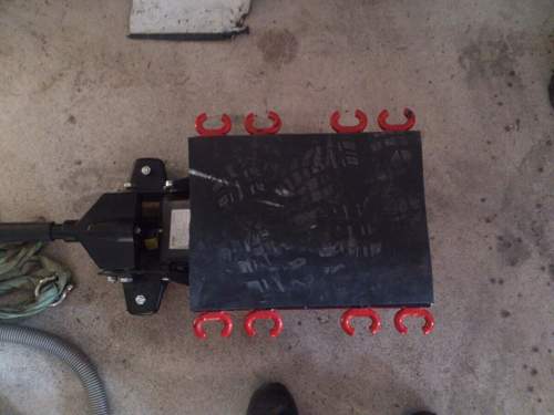

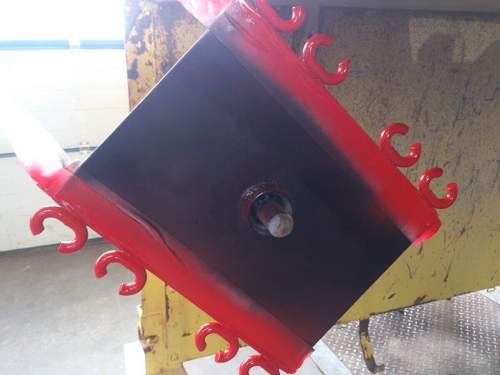

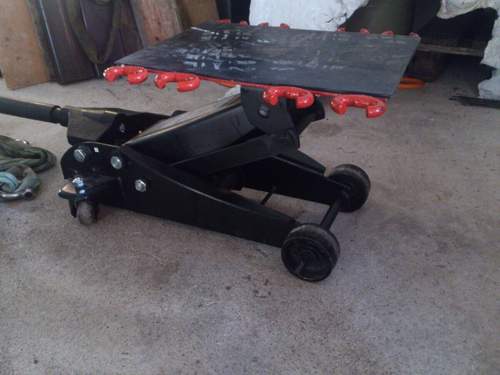

So nach dem ich mich Entschlossen habe das Getriebe überholen zu lassen. Hab ich mich an die Planung des Ausbaus gemacht. Nach dem ich keine eigene Hebebühne und Grube habe wo ich ihn Länger stehen lassen kann. Musste eine Alternative her, da ich keine Lust hab das Getriebe von Hand raus und wieder rein zu heben. Hab ich mir einen Getriebeheber gebaut :D Zum Schutz der Ölwanne hab ich oben noch eine Gummi Matte drauf geklebt. Die Aufgeschnitten Kettenglieder dienen als Führung für den Spanngurt. Somit steht das Getriebe sicher auf dem Heber. Ist doch ganz Schick geworden, oder was sagt ihr ? :D
Heber
Heber
Heber
Hab ich dir ja schon gesagt,
du kannst keine Winkel verstellen.
Ich hätte einen fertigen Heber gekauft.
Weil raus geht noch, aber rein wirds fummelig.
LG Ro
Themenstarteram 2. August 2016 um 9:22
Die einzige Platte die ich gefunden hab, passte nicht mit der Aufnahme.
Um den Winkel an zu passen kann man ja noch unterlegen. Aber die Ölwanne sitzt eigentlich recht gerade.
Mir gehts hauptsächlich darum das Getriebe zu stützen und ich es nicht Komplett von han raus und rein heben muss. Ein paar Grad hin oder her kann man dann locker von Hand machen.
Ich hab auch nicht vor jedes Jahr das Getriebe aus zu bauen :D Streng genommen hätte man auch nur den Heber nehmen können :D
@DerAllgi schrieb am 2. August 2016 um 11:22:09 Uhr:
Ja, aber der Motor un das Fahrzeug wird geneigt sein.
Wastel !
Das hätte nicht mal beim Ausbau vernünftig geklappt.
Immer unter der Voraussetzung, du machst es allein.
Zu zweit sieht das schon deutlich besser aus.
LG Ro

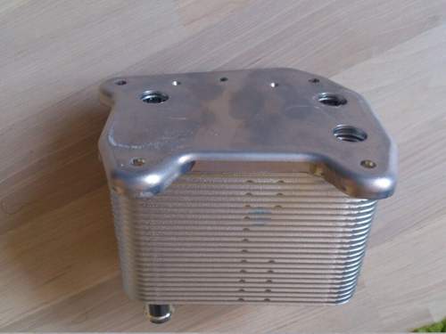

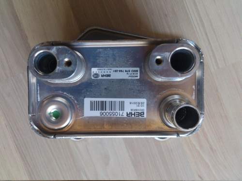

Themenstarteram 8. September 2016 um 16:05
Hi @ all :)

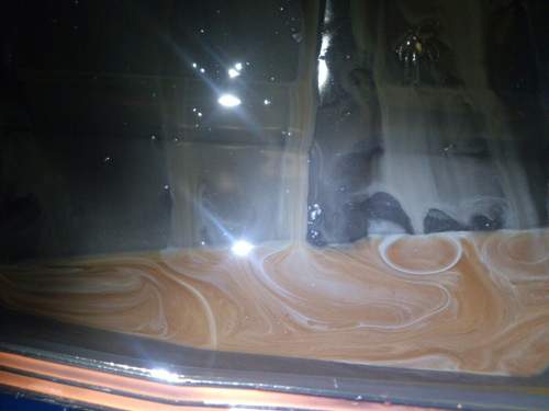

Es gibt wieder was neues, wenn auch nichts gutes :D Scheinbar ist im stehen der Wärmetauscher von Getriebe Undicht geworden :D Jetzt hab ich Kühlwasser im Getriebeöl. Wenn auch zum Glück nicht viel.
Der neue ist Heute auch gekommen, leider muss dazu die Ansaugbrücke Raus :( Was mich echt nervt, aber hilft ja nix :D
Aber da das Getriebe eh zum Überholen geht, ist es nur halb so schlimm.
Bilder gibts auch.

Ölkühler
Ölkühler
Getriebeöl

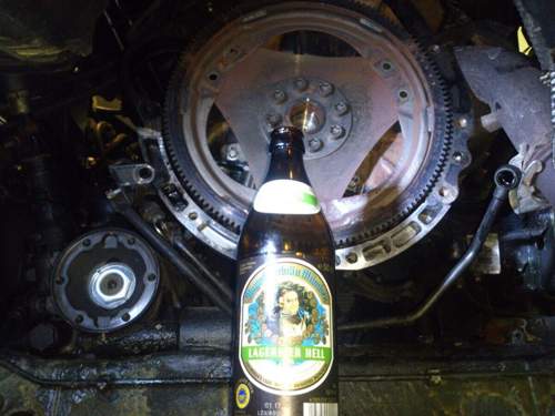

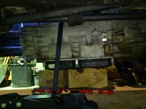

Themenstarteram 8. September 2016 um 20:22
Getriebe ausgebaut :D
War in allem Enger als gedacht. Aber ist schon gegangen :)
Schwung & Augustiner
Heber
@DerAllgi schrieb am 8. September 2016 um 22:22:20 Uhr:
Hattest ja den richtigen Schmierstoff:D
Gruß Detlef
Hallo Allgi,
da bei Deinem wegen dem defekten Getriebeölkühler die Ansaugbrücke heraus muss und zudem das Getriebe auch heraus muss/ist, hätte ich angeregt, den gesamten Antriebsstrang mit Motor weg zu nehmen. Klima kann man an die Seite legen und braucht nicht offen. Kühlwasser muss sowieso gespült werden. Von draußen ist der gesamte Strang mit Anbauteilen (Ansaugbrücke) viel besser zugänglich.
Grüße Kallinichda
