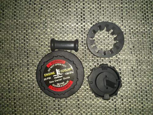

Heute hab ich noch die Restlichen Teile von Mercedes geholt, die ich noch mit einbauen will beim Thermostat Wechsel. Der Messstab fürs Lenkungsöl hat die Entlüftung jetzt Oben 🙂
Und der Scheuerschutz ist auch Fertig, den hab ich schon getapte 😁

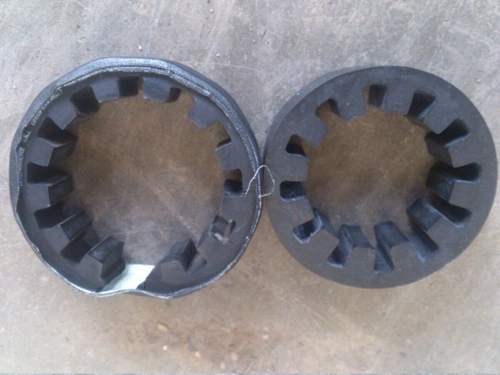

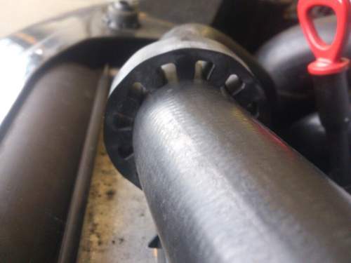

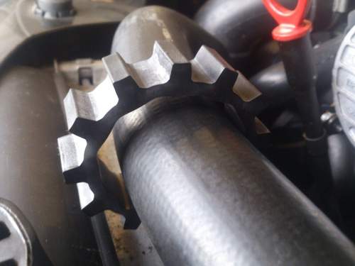

Hab das Thermostat gewechselt, den Lenkungsbehälter Messstab und den Scheuerschutz 🙂
Da der Neue Scheuerschutz Enger ist wie der alte. Habe ich ihn kaum drauf bekommen, aber wenn man ihn umdreht und auf den Schlauch schiebt bis an die Stelle wo er hin soll. Und ihn dann wieder umdreht geht es um einiges Leichter 😁 Das Gewebeband hat leider nicht gehalten 😁 War aber nur ein Versuch 😁

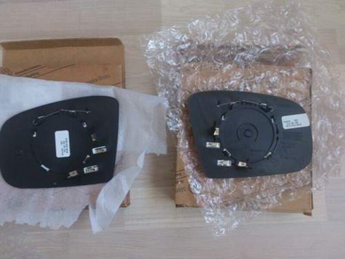

So heute habe ich die Spiegelgläser auf Grund schlechter Heizleistung ersetzt 😁
War gar nicht so Einfach am Anfang, man will ja auch nicht mehr Kaputt machen als eh schon ist 😁 😁 😁
Könnt ihr hier nachlesen 🙂 KLICK Ich dachte da Findet man es eher mal wieder als hier 🙂
Sind zum Glück am Samstag gekommen 🙂 Und Heizt Einwandfrei 😁
Bild #208352587
Bild #208352586
@DerAllgi schrieb am 28. Februar 2016 um 18:31:55 Uhr:
Und jetzt ist es wirklich besser?
Jap 🙂 Kenne das Symptom vom LKW gut. Die Brennen aus mit der Zeit, und dann heizen sie nicht mehr.
