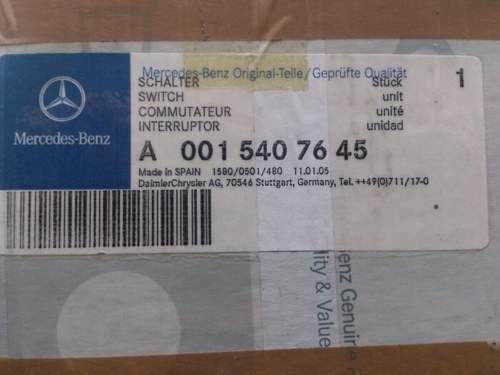

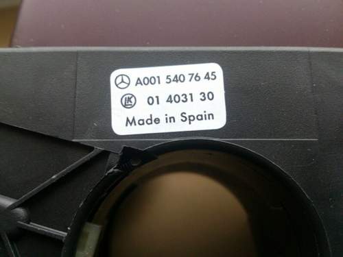

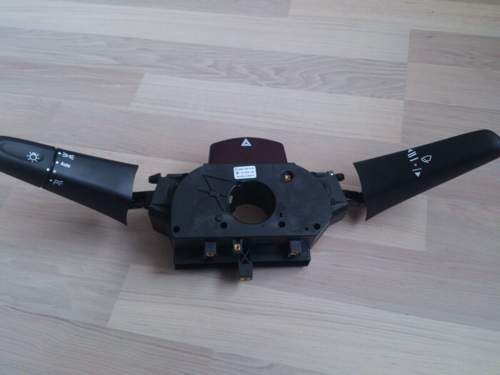

So inzwischen ist mein neuer Original Mercedes Blinker Schalter gekommen 😁 Leider bin ich noch nicht dazu gekommen ihn ein zu bauen. Wenn es mal Länger Hell bleiben würde 😁
Habe keinen Bekannten Hersteller sehen finden können. Hier ein Paar Bilder 🙂
Bild #208325829
Dsc-0855-kopie
Bild #208325828
+2
fehlt jetzt bei dem gezeigten Schalter der Tempomat oder kannst den vom alten umbauen?
Den muss man umbauen. Gibts auch einzeln.

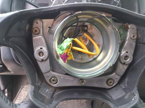

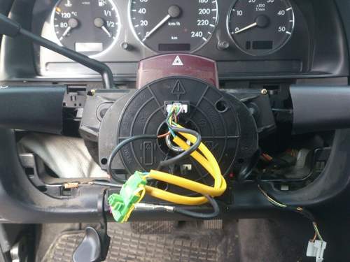

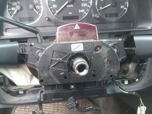

So heute hab ich den Lenkstockschalter/Blinkerschalter Umgebaut. Das hat es eigentlich recht schnell gehabt. Zum Lenkrad ausbauen sollte man fast zu zweit sein. Wenn man das Lenkradschloss nicht raus reisen möchte 😁
Das Problem mit dem Ab und wieder Aufblenden wenn das Fernlicht drinnen ist, und man links blinkt ist Weg. Was mir auch noch Aufgefallen ist das wenn der Lichtschalter auf Auto steht das die Innenbeleuchtung an geht wenn man den Schlüssel abgezogen hat. Das muss ich aber noch näher beobachten, weil das immer wieder mal gegangen ist und dann wieder nicht....
Nach dem Einbau ging der Regensensor nicht, heißt wenn man den Hebel eine Raste nach unten zieht hat sich nichts getan. Dann bin ich ne Stunde Später gefahren, und nach 15 min Fahrt dachte ich jetzt schaust mal ob er geht. Und TADA er geht, keine Ahnung warum. Aber jetzt geht wieder alles 😁
Und ich muss sagen so ein neuer Schalter hat was, strahlend weiße Symbole und nichts ausgeleiert 😁
Nachteil der Blinker geht strammer rein, weil nicht so ausgeleiert 😁
Natürlich wurde der Airbag von einer Geschulten Fachkraft aus und wieder Eingebaut. Und dürfen auch nur von diesen Erledigt werden.
Bilder gibts Natürlich auch 😁
Ohne Airbag

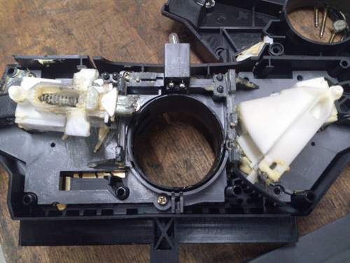

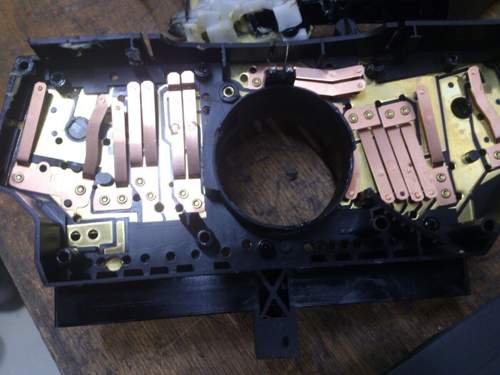

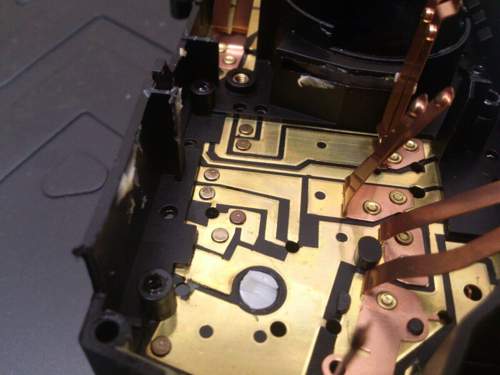

So hab Gestern noch den Alten Blinkerschalter Zerlegt/Zerstört 😁
Man sieht an den Kontakten einen Leichten Einbrand, am kleinen Messing Knopf/Niete. Hab versucht die Uhrsache zu finden, aber hab nix auffälliges Gefunden. Außer das dass ein Übelst Billig Produzierter Schalter ist. So ein Haufen Plastik Schrott gibts bestimmt kein Zweites mal 😁
