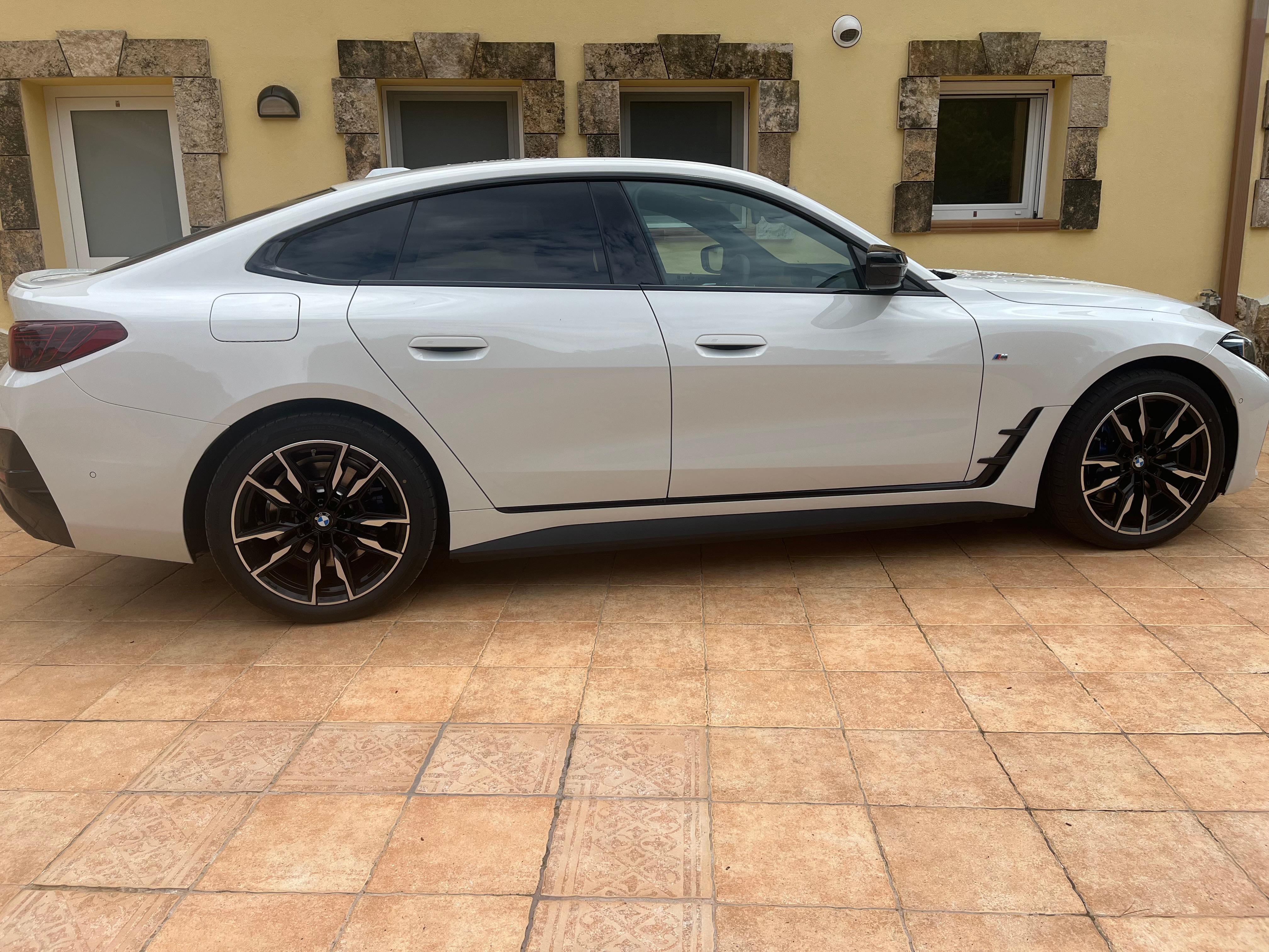

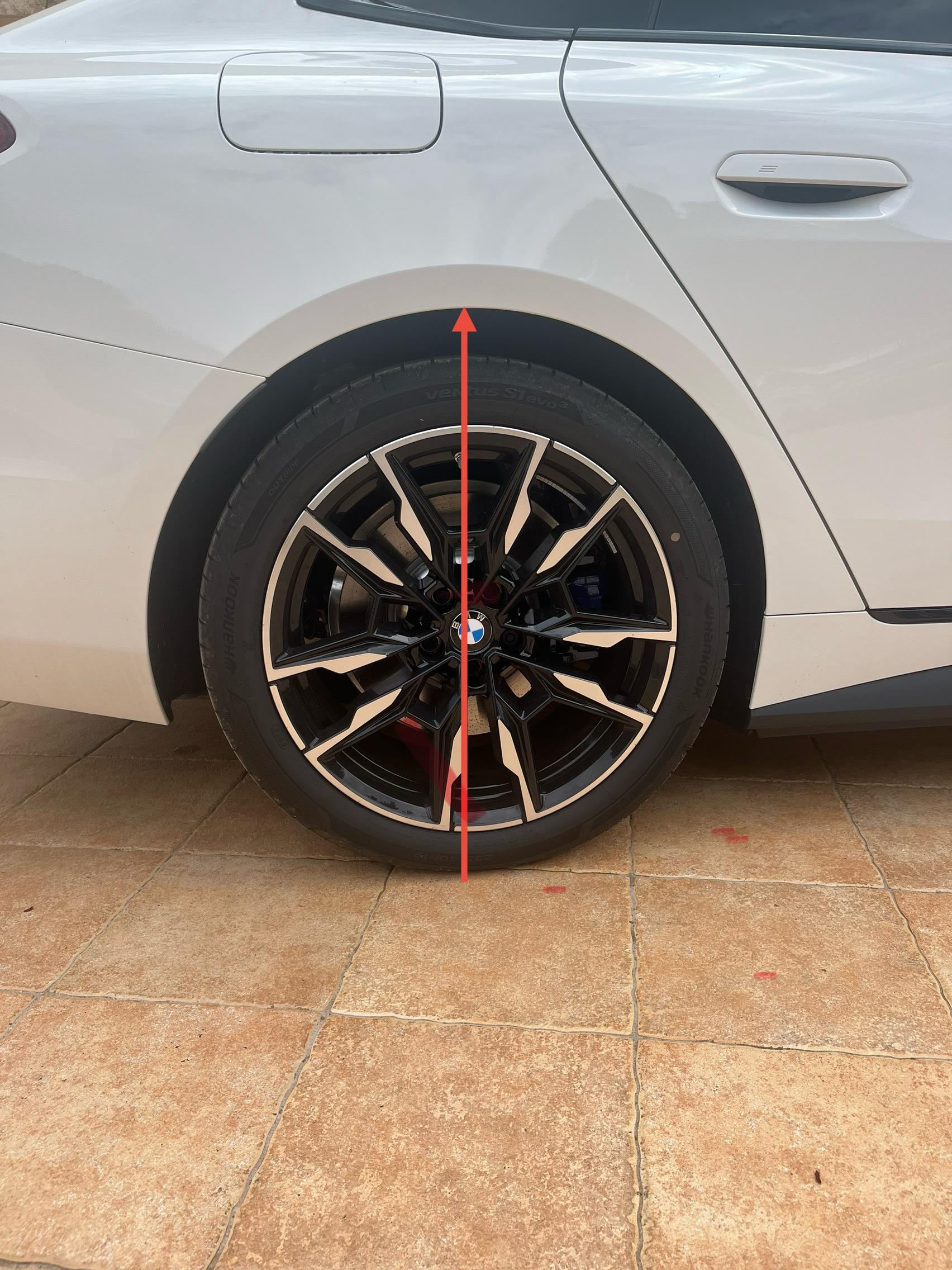

Ich würde gerne wissen, wie groß die im Bild gemerkte Höhe bei anderen i4 Fahrzeuge nach eine längere Standzeit dann ist? Bei meinem ist es 718 mm nach 6 Stunden Standzeit.
Das Auto steht relativ hochbeinig, das ist aber gut weil die Bodenfreiheit doch als nur 125 mm gegeben ist.

720 mm, 19', Michelin auf 859.
@Skyperone schrieb am 6. Mai 2025 um 21:00:08 Uhr:
Danke!
Ist dann wohl ganz normal bei mir. 19” Hankook. Die Bereifung sollte aber keinen Unterschied machen, die Höhe ist immer gleich sei es dann 17” oder 20” Räder.
Jukka
