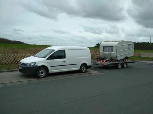

Die Werkstatt hat endlich die AHK-Kupplung verdrahtet, wobei ich nicht weiß, ob alles ok ist.
Was würdet Ihr an Anhängelast für einen WW mit dem 1,6TDI vorschlagen, um noch komfortabel über die Buckel zu kommen ? Max sind 1650kg eingetragen. VG

mit meinem Motorrad-/Pferdeanhänger (750 kg leer, 2000 kg zGG) und zwei Motorrädern drin (450 kg), also brutto <1300 kg, hat der 110kW-TDI im Caddy kein Problem, auch mal -unerlaubt- die 100 km/h-Grenze zwecks Überholvorgang zu knacken.

Der Anhänger hat leer 750 kg und Wohnwagen oben drauf 400 kg das merkt man mit dem 1.6 TDI schon ordentlich. Ist aber gut fahrbar wenn man es nicht eilig hat. Das Gespann darf eh nur 80 fahren weil der Anhänger zGG von 3000 kg hat.
