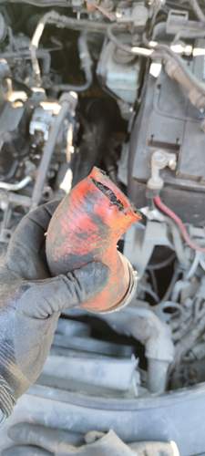

Tja, der gute 90° Bogen direkt am Ausgang ist gerissen. Darüber verliert er die Luft. Jetzt schau ich mal ob mein Schrauber des vertrauens noch so ein Teil hat. Wenn das drin ist melde ich mich wieder.

Der Fehlerspeicher ist ausgelesen und ich muss sagen es sind da doch ein paar Fehler mehr im System als erwartet. Naja durch den Tausch des Schlauches läuft der Wagen wieder "ohne" Probleme. Das Problem P2279 - Leckluft - ist behoben und die Leistung steht wieder voll an.
