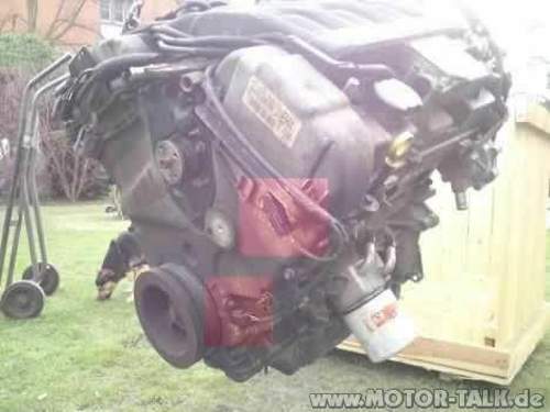

Hi zusammen,
bin eben nach Hause gekommen. 2 Stunden später.....
der Grund? Mein Kumpel der V6 😁
Folgendes hat sich zugetragen:
Ich um 23Uhr Feierabend,rein in den Mondi,Schlüssel rum..... nix !!. Nur der Anlasser hat sich bewegt.
Alle Sicherungen durgesehen...OK. Sicherheitsschalter...Ok. Zwischendurch mal probiert....nix,nur der Anlasser......
ADAC angerufen,kam gleich der Abschlepper.In Schräglage mit dem Kühler nach oben ging's zum FFH ca.15km.
Taxi gerufen,musste ja noch nach Hause.Inzwischen war der Mondi wieder weg vom Schlepper,ich die Tür auf,dachte probierste mal...Schlüssel rum...ihr werdet es nicht glauben.... der ist direkt angesprungen 😁 die blöde S..
Hab ihn aber dort stehen lassen.Sollen morgen,heute,mal sehen ob se was finden.
Unglaublich ....oder??
Gruß Frank

Kann der Kurbelwellen oder Nockenwellen Sensor sein.
Gruß Jürgen
(durch das bewegen des Wagen, bekommt der Sensor wieder andere Werte)Gruß Jürgen
So,also,
der FFH war überfordert.Keine Ahnung,weis nix.Er kann den Fehler erst auslesen wenn er auftritt.Ok,kann ich verstehen.

Hi All,
2Tage lief er nun ohne Probleme. Am 3ten Tag gefahren,abgestellt.....eine Std später niente.Habe bis Abends ab u. zu mal probiert,aber nix ging.Am nächsten morgen kam der FFH mit Abschlepper,diesmal einer aus nem anderen Ort.Ich geb ihm den Schlüssel,er rein in Mondi....Ihr werdet es nicht glauben,der sprang direkt an.Er ging trotzdem in die Werkstatt,aber der Fehlerspeicher war leer🙂😁
Werde mal das LLRV wechseln,weil seit letztem Sommer im Leerlauf immer wieder ein jaulen von vorne kam,nur im warmen Zustand.
Im Winter war nix.Montags mittags ,er jaulte wieder, hatte ich mal den Stecker,im laufenden Zustand, vom LLRV gezogen.Nachts sprang er nicht mehr an.
Halte Euch auf'm laufenden.
