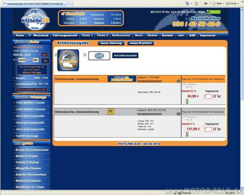

Nun aber mal zurück zum Thema... Gibt es den besagten Wärmetauscher im Zubehör oder nur von Ford? Passen die auch von anderen Modellen 2,0l oder so?
Keiner ne Ahnung? Oder sogar so ein Teil rumliegen???
http://www3.kfzteile24-shop.de/100347-autoersatzteile.html
Ja da war ich mitunter auch schon ohne erfolg...
warum ohne erfolg ???? ist doch da !!!!!!! für einen MK2 mit 170 ps !!! und ich glaub nicht das es einen unterschied macht ob Kombi oder stufe !!!
nimm die Nr. 0928 886
Waermetauscher
ja klar gibts es den Wärmetauscher für die innenraumheizung dort den such ich aber nicht...
