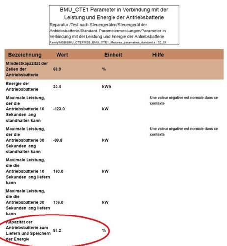

Selbst wenn der jetzt 6Monate komplett voll rum stand ist dein Akku vielleicht 3% mehr gealtert wie beim Werksneuen. Ich denke den kannst problemlos kaufen. Um den Akku solltest dir nach so kurzer Zeit noch keine Sorgen machen müssen. Immerhin gibt Opel 8Jahre/160.000km auf 70% Garantie. Wenn der jetzt die kompletten 8 Jahre voll geladen rumstand wird der wohl die 70% immer noch haben bzw. die Garantie müsste bei jedem Standauto einspringen. Glaube ich nicht, dass das so geplant ist. Meiner hat jetzt nach 12.000km und 6 Monaten noch 97% SOH. Ein gewisser Verlust ist leider unvermeidbar bei den Akkus. Zum Thema Wärmepumpe, die kannst in der Pfeife rauchen, erhoffe dir da mal nicht zu viel "Ersparnis" im Winter von. Sparsam fahren gehen im Sommer 300km unter 0Grad mit Heizung max 150km...

ja durchaus Argumente für den Sofortkauf. Der FOH kann dir den SOH doch auch einfach mal auslesen, kennst jetzt mein Wert und kannst vergleichen. Findet er im Steuergerät vom BMU mit seinem Diagbox Tester. Bild anbei.
