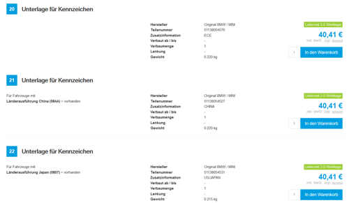

wie im Threadtitel schon erwähnt, ist bei den LCI Modellen das vordere Kennzeichen bei der Werksauslieferung nun direkt am Stoßfänger mit vier Schrauben an den Ecken montiert.
Bei Pre LCI war noch ein Plastikkeil als Unterlage vorhanden. Mir hat dies eigentlich fast besser gefallen,
da das Kennzeichen zwar um knapp 2 cm weiter "vorne" ist, dafür aber nicht so " schräg" steht, wie das jetzt der Fall ist.
Sind die M Sport Stoßfänger vom Pre LCI und LCI eigentlich baugleich und könnte man problemlos den "alten" Kennzeichenkeil auch am LCI montieren. Am besten dann mit den den jetzt im Kennzeichen vorhanden "Ecklöchern".
Begründung von Seiten BMW für den Wegfall des Keils war, dass es angeblich jetzt weniger Probleme mit der vorderen PDC geben soll. Kann ich mir aber nicht vorstellen, da es beim Pre LCI zumindest bei mir keinerlei "Fehlmeldungen" gab.
Sollte jemand den Keil nachgerüstet, oder vielleicht wenn früher vorhanden, entfernt haben, diesen übrig haben oder irgendwelche Montagetipps haben, wäre das echt hilfreich.

Guckst Du Bilder.
Teilenummern sind gleich und die Unterlagen kosten größenunabhängig alle gleich viel.
Gibt's zB bei Leebmann24.de ;)
Grüße,
Speedy
Edit:
Hab den Keil bei mir auch verbaut und noch nie Probleme gehabt mit dem PDC.
Stossfaengerlci
Stossfaengerprelci
Unterlagekennzeichen
Themenstarteram 4. November 2017 um 20:52
Super, danke Speedy!
Weißt Du zufällig, wie das Teil original am Stoßfänger befestigt ist?
Ich würde nämlich ungern zu den vorhanden vier Kennzeichenbefestigungsschrauben noch zusätzliche "Löcher" daran anbringen?
Schöen Grüße

Ich könnte dir morgen mal nachsehen.
Denke aber dass es dir nicht viel bringen dürfte da die Kennzeichen in Österreich eine ander Größe haben, weswegen der Halter selbst glaube etwas größer ist.
Soweit ich mich noch erinnern kann, sind die Schrauben vom Keil anders Positioniert als beim Kennzeichenhalter selbst.
Kann dir morgen ein Bild des Keils schicken mit den Maßen damit du nachmessen kannst. ;)
Den Keil gibt es auch beim LCI dazu. Meiner lag im Kofferraum
Beim Cabrio gab es zumindest beim M-Paket nichts dazu. Wäre der Keil am Fahrzeug gewesen, dann hätte ich vielleicht vorne das Kennzeichen auch geschraubt.
du mußt zusätzlich bohren, die alten Löcher sind dann vom Teil überdeckt
