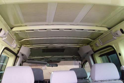

Habe bei meinem VorFL-Modell die Innenverkleidung kürzlich nachgerüstet (hier ). Den vorderen Teil mit der Galerie haben wir zwar nicht demontiert, aber vielleicht hilft Dir eine Aufnahme ohne grossen Himmel und Seitenteile weiter!?

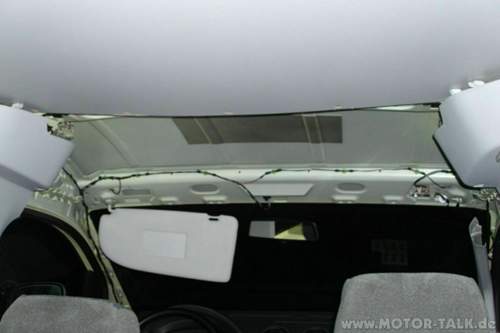

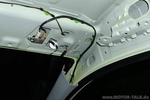

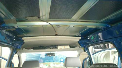

Anbei ein paar Bilder von einer meiner unzähligen Himmeldemontagen.
Letztlich habe ich dann doch den hinteren Himmel noch demontiert, da der unter der B-Verkleidung eingeschoben werden muss. Wie so oft ging es zwar so auseinander, aber nicht wieder zusammen.
Gruß Ulf
