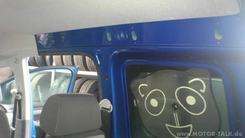

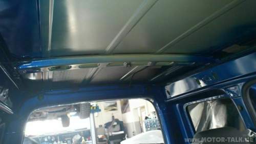

So, heute haben wir die vorhandenen Verkleidungen montiert. Es ging erstaunlich problemlos, die Befestigungslöcher passten weitgehend, nur die Verkleidung der Schiebetür musste mangels Löcher geklebt werden. Ich wollte nicht bohren. Die Stöpsel haben wir abgeschnitten und als Blenden drauf geklebt. 😉
Erstaunlich: Bisher gab es vier Netze an den Dach-Holmen, jetzt nur noch zwei und die vorhandenen Teile passen nicht, weil die Biegungen an den unteren Ecken neuerdings einen grösseren Radius haben. Für einen Laien eine total unnötige Änderung. Die Netze fehlen also noch.
Auch die Verkleidung der Heckklappe fehlt noch, die haben wir bei den Bestellungen wohl vergessen. Folgt demnächst.
Wir hatten leider überflüssiger Weise neue Türgriff-Blenden, ein paar Befestigungsteile und die Blenden für die Halterungen des Gepäcktraum-Trenn-Netzes bestellt. Das war nicht notwendig, die alten Teile passen.
Kosten für das Material bisher: ca. 430,- EUR brutto, abzgl. der unnötig bestellen Elemente. Wenn es Euch interessiert, erstelle ich nach Fertigstellung (u.a. inkl. Heckklappe) eine vollständige Liste.
Ich hatte zwar einen brauchbaren Fotoapparat dabei, aber die Akkus waren natürlich leer. Klar. Deshalb gibt es nur Handy-Bilder. Als Anschauungsmaterial sollten sie reichen.
Auf dem Heimweg (80km) hatte ich bereits nach wenigen Metern das Gefühl, dass der Innenraum leiser geworden ist. Das ist natürlich sehr subjektiv, mit objektiven Werten kann ich leider nicht dienen. Bereits jetzt (noch unvollendet) ist das Lieferwagen-Ambiente weg, man sitzt in einem PKW.

Es geht los! Habe gestern die zwei Schiebetür-Fensterrahmen-Verkleidungen erhalten und mit dem Meister meines Vertrauens begutachtet.
Obwohl die Karosserie diverse Bohrungen und die Kerben hinten aufweist, fehlen die Löcher in den Schiebetüren, um die Verkleidungen mit den Stöpseln zu befestigen. Macht nix, die Verkleidung wird geklebt und die vorgesehene Befestigung gekürzt und als Blenden angebracht. Der Türgriff benötigt eine neue Blende.
Wir werden Schritt für Schritt vorgehen. Aktuelle Schätzung für die Material-Kosten bis zur Fertigstellung: ca. 400,- EUR Teile-Liste folgt.

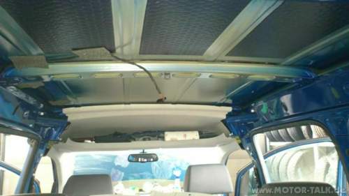

Schönes Ding.
Wenn du jetzt das Dach noch gleich gedämmt hättest, wäre es vorallem bei Regen noch ein Stück ruhiger.😉
@PIPD: Das kommt vielleicht noch. Allerdings habe ich den Eindruck, dass der neue Himmel nicht mehr viel Platz lässt für Matten. Mal sehen.
Ach ja, noch etwas: Wir waren von 13-17Uhr beschäftigt, es kam kein Stress auf.

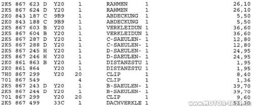

Update, weil danach gefragt wurde. Die Teileliste (s. Bild) enthält auch die überflüssigen Rahmen der Schiebetür-Öffner (vermutlich die Teile mit der Endung 9B9) und zu viele Clips (k. Ahnung wie viele und welche genau). Soweit ich mich erinnern kann (!?), haben wir auch die Distanz-Stücke nicht gebraucht.
Habe insgesamt 437,75 EUR gelöhnt. Nicht auf der Liste stehen die zwei bereits eingebauten Netze an den Dach-Holmen, habe noch keine Rechnung dafür erhalten.
