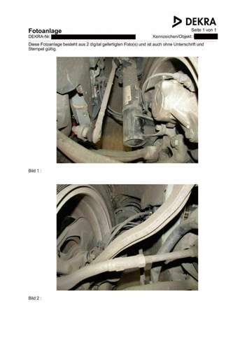

Hallo Leute,
letztes Wochenende ist es passiert. Im Harz auf wohl glatter Fahrbahn ist das Heck wegegangen und wir sind mit dem rechten Vorderrad gegen den Bordstein gefahren...es war nicht schnell...denke so 10 kmh oder weniger. Man sieht aber trotzdem bei den 16 Zoll Winterfelgen eine Macke...am Reifen oberflächlich nicht.
Nun waren wir heute bei der Mercedes Niederlassung hier bei uns und habe eine Achsvermessung durchführen lassen. Ich dachte, dass ich das einfach machen lasse für ein besseres Gewissen. Der Meister hat mich dann nach beendigung direkt an seinen Tisch geholt und meinte, dass das Rad keinen Sturz mehr hat und um das dreichfache die Toleranz übersteigt. Man könne nichts machen und Mercedes sieht bei so einem Fall vor, dass das gesamte Fahrwerk auf dieser Seite getauscht wird.
Es ist ein Vollkaskoschaden mit einer Summe von ca. 5000€.
Außerdem hat mir der Herr davon abgeraten mit dem Wagen zu fahren und meinte, dass das Fahrzeug nicht mehr verkehrssicher ist. Zum Wegfahren mussten wir unterschreiben, dass wir das auf eingene Verantwortung tun.
Ich möchte diese Sache einfach mal in den Raum werfen. Eventuell ist ja jemand unter uns der mehr technischen Verstand hat als ich und mit dem ich mich austauschen kann. Ich finde das sehr heftig.
Viele Grüße
Jazup
Hallo Leute. Ja, es gibt Neuigkeiten. Ich hatte ja den Wagen letzten Samstag zum Händler gebracht. Am Montag wurden Kostenvoranschlag und Achsvermessungsdaten an die Versicherung übermittelt. Am Dienstag habe ich dann erfahren, dass die Versicherung einen Sachverständigen der Dekra einschalten möchte. Ach ja...Kostenvoranschlag über 5500 Euro brutto.
Am Mittwoch wollte sich dann die Dekra den Wagen anschauen bei Mercedes. Allerdings hatte der Händler den Wagen bereits nach Mecklenburg Vorpommern gebracht. ..dort ist die Werkstatt für Karosserie usw. für Mercedes Benz Ostsee. Also konnte der Herr von der Dekra sich den Wagen nicht angucken. Das wurde dann aber am Donnerstag erledigt. Ich habe dann auch direkt von der Dekra eine Mail mit dem Protokoll erhalten. Die Dekra hat der Reparatur aus Sicherheitsgründen zugestimmt...auch den 5500 Euro wurde zugestimmt. Am Freitag habe ich den Wagen gegen 14h abholen können. Also hat die gesamten Abwicklung nun von Samstag bis Freitag gedauert.

Jetzt wäre noch interessant gewesen, was der Dekra-Mann vorgefunden hat.... Gibts in dem Gutachten Fotos?
M168109652-seite-2
M168109652-seite-3

So, jetzt hab ich das mal am PC angesehen. Abgesehen davon, daß der Dekramann nicht weiß, wie man Toleranz schreibt (scnr), hat er keinen einzigen Lenker aufgeschrieben, deswegen wundere ich mich, daß er das Lenkgetriebe aufgeschrieben hat. Das Lenkgetriebe kriegt maximal einen Schlag in seine Wirkrichtung mit, und dabei wirken keinerlei zerstörerische Kräfte, da hätte dann schon das Lenkradschloß eingerastet sein müssen, um hier irgendwas an dessen Mechanik zu beanspruchen. Zwischen Rad und Lenkgetriebe ist noch eine Spurstange, die filigraner als die Lenkstange des Lenkgetriebes ist, dazu noch der Spurstangenkopf, der auch noch Energie abfängt, dieser ist hier normal das erste Opfer, dann verbiegts die Spurstange und bis zum Lenkgetriebe sollte dann die Energie soweit abgebaut sein.
Nun gut, wir waren nicht dabei (weder beim Crash, noich beim Zerlegen). Frage dennoch, wurden irgendwelche Lenker und Spurstangen erneuert?
Hier eine Mail die ich noch vor dem Gutachten erhalten habe.
Sehr geehrter Herr xxxx,
das Fahrzeug habe ich heute in Upahl besichtigt.Aus Sicherheitsgründen wird das Lenkgetriebe und das Federbein rechts zusammen mit dem rechten Vorderrad erneuert.
Das Ersetzen des Federbeins kann ich nachvollziehen. Das Lenkgetriebe hätte ich aber auch dringelassen...und ggfs. nach Gutachten abgerechnet. 😁
Da sind wir uns wieder einig, genauso hätte ich das auch gemacht 🙂
Blöd.... Ich auch....
