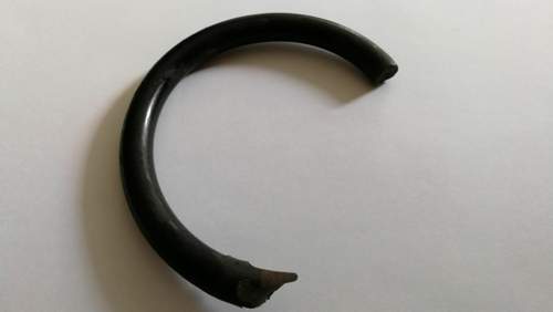

Bei mir war eine Feder ganz unten gebrochen. Das abgebrochene Stück lag auf dem Stoßdämpfer und hat manchmal geklappert.
Feder

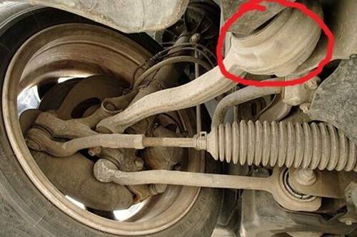

Bin dann zum ÖAMTC (dt. ADAC) gefahren, dort wurde festgestellt dass die Zugstrebe spiel hat und relativ rasch getauscht werden soll. Habe ich dann in der freien Werkstatt machen lassen. Teil+Arbeit 170€.

Das Teil auf dem Bild in rot markiert ist die Zugstrebe.
https://mercedes.7zap.com/.../
(Achtung ist von einem 200CDI)
Teil 200: Zugstrebe
Teil 300: Querlenker
