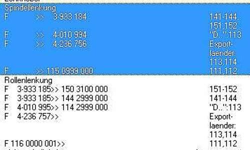

Dann auch das ausgelaufene Lenkgetriebe ansprechen und das man einen Käfer nicht an der weichesten Stelle unterbockt.
Was meinst du mit ausgelaufene Lenkgetriebe?
Ich muss dazu sagen, das ich den ganze unterboden achse usw. Mit Fluid Film ASR eingesprüht habe. Vielleicht sieht das deswegen so aus.

Auf deinem Bild sieht es so aus als wenn das Lenkgetriebe voll versifft ist.
Das Fließfett das drin ist (sein sollte) schwitzt raus und da klebt dann Dreck dran.
Nein.
Die werden beim zusammenbauen mit Fett befüllt.
Mach es sauber von aussen wenn es schmierig ist und gut.

Um ok. Gibt's dann für so was eine einfüllschraube und mit was füll ich auf?
Am Deckel vom Lenkgetriebe sind 2 Stopfen. Dort wird, nach entfernen der Stopfen, Fließfett eingefüllt.
Kann es sein, dass manchmal dort nachträglich ein Schmiernippel verbaut wurde?
@Matz1302 schrieb am 30. März 2017 um 00:16:48 Uhr:
das interessiert mich auch - das ist aber dann vom Baujahr abhängig:
Bei den älteren Lenkgetrieben ist eine Einfüllöffnung vorhanden und es wird Getriebeöl (Hypoid, SAE90) eingefüllt, ab '67 Fliessfett - richtig?
@elch1964 schrieb am 30. März 2017 um 11:41:23 Uhr:
Am Deckel vom Lenkgetriebe sind 2 Stopfen. Dort wird, nach entfernen der Stopfen, Fließfett eingefüllt.das interessiert mich auch - das ist aber dann vom Baujahr abhängig:
Ja, dass stimmt. Ich hatte es jetzt nur auf die neueren und bis zuletzt verbauten Lenkgetriebe bezogen.
Die Spindellenkgetriebe haben eine Verschlußschraube. Wobei im MJ´64 erst die Umstellung gleitend auf Fließfett bei den Rollenlenkgetrieben einsetzte. Bis dahin wurde auch hier Hypoidöl eingefüllt. Die Rollenlenkung wurde schon zum MJ´62 bei den VW Export eingeführt.
Im Anhang mal ein Bild, bis wann und bei welcher Ausführung die Spindel- bzw Rollenlenkung verbaut wurde.
Huch? Wenn ich also eine export '64er habe (Cabrio), dann habe ich schon eine Rollenlenkung, und brauche Fließfett?
Woran kann ich das "optisch" festmachen?
Wann wurde Dein Cabrio denn gefertigt. Wenn eines mit Fließfett, dann ist keine Einfüllschraube (nicht mit der Nachstellschraube verwechseln) am Lenkgetriebedeckel vorhanden. Diese haben Stopfen.
MfG
Ca April 64. Dickholmer. Wenn es aber beim Export schon ab 62 di Rollenlenkung geben könnte....
