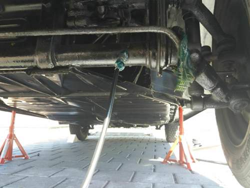

Ich drück da 2-3 mal im Jahr was durch.Erst entlastet und dann nochmal wenn er steht.So ist in allen Positionen und Lastbereichen der Lager Fett angekommen.

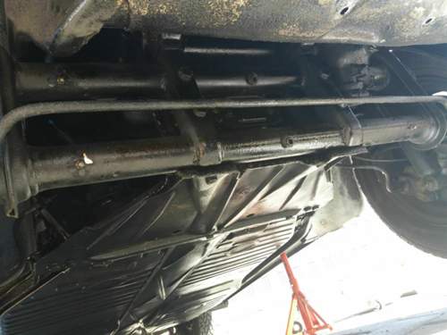

Moin moin . Im Anhang der Schmierplan, da steht auch nur Mehrzweckfett.
Ich bestell mir noch ersatztschmiernippel. Falls die zu sind.
Sind das beim Mexico m8er schmiernippel?

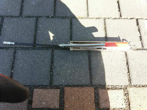

Geht übrigens nix über ne halbwegs vernünftige Presse. Bestell nicht die billigste... ;)
stimmt.
Meine ist auch nicht die Billigste, aber auch bei der presst es das Fett lieber aus allen "Knopflöchern" als in die Nippel:(
Ich habe eine von Pressol, welche echt top ist. Meine ist zwar schon älter aber die hier ist meiner sehr ähnlich https://www.ebay.de/itm/151661485198
Ich hoffe ich konnte mit dem Link helfen
Meine ist von Würth - kann nicht klagen....
https://www.amazon.de/Würth-Handhebelfettpresse/dp/B00EV2J39W
Muss ich die komplette vorderachse entlasten zum fetten oder kann ich das im Wechsel machen. Mit dem Waagenheber.
