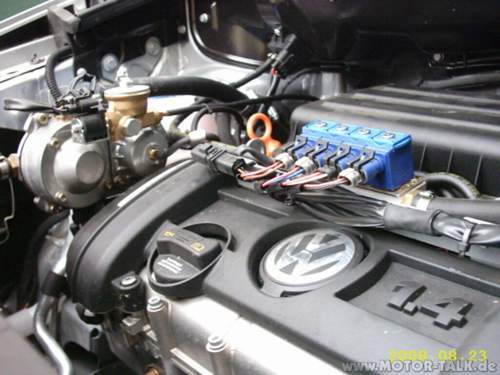

Laß dir auch die Wassereinbindung des Verdampfer in den Kühlerkreislauf erklären.
Wenn möglich mit Fotos!
Wo bleiben die Fotos von deiner Gasanlage?

Caddy-1-4-lpg
@Viktor:
Ich hoffe, heute Bilder online stellen zu können.
