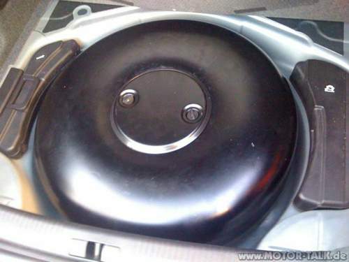

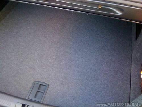

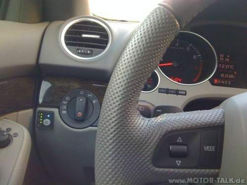

So, jetzt sind sie entwickelt und eingescannt. 😁
Bild-1
Bild-2
Bild-3
