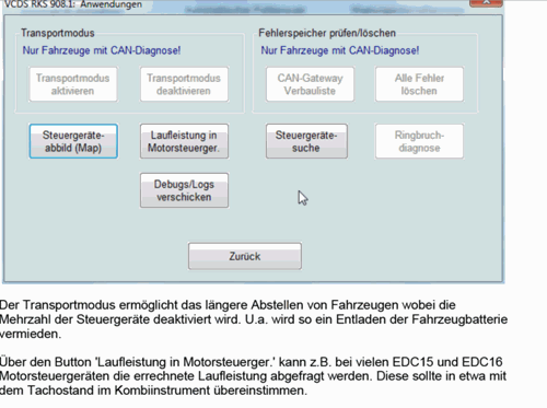

dann das große erwachen beim freundlichen, laut letztem Eintrag 08/09 hatte er schon 273.000km runter
Nun zu meiner Frage.... wie bekomme ich jetzt den originalen Kilometerstand raus...gibt es da Möglichkeiten...oder hat einer von euch einen Ansprechpartner der es kann ???

motorsteuergerät errechnet selbige........VCDS kanns anzeigen, hat extra button für"laufleistung stg"
VCDS=vag com

Huhu
Wie man im Bildchen erkennen kann, geht das nur bei Fahrzeugen mit CAN Bus System! Meines Wissens nach gabs die aber erst ab Moldelljahr 2003 im Golf 4.

Sooooo, ich war jetzt extra am Auto (G4 Variant EZ 6/2000) Ergebnis siehe Anhang.
Km-stand

Also bitte mal nicht CAN einfach so verwechseln...
Golf IV hat seit MJ00 Motorcan...heißt MSG, Airbag, ABS, Kombiinstrument und evtl. Automatik haben CAN
Dann gibt es den Komfort-can und den Infotaimentcan...
Das mit VCDS geht fast bei jedem TDI ab gewissen MSG Stand...meiner aus 07/2000 AJM konnte das auch!

genau meine Meinung bei VSDS kannst du die KM-Leistung vom MSG auslesen und wird mit die deines Tachos verglichen
Du hast Dir mein Bild oben schon angesehen? 😕
Habe heute mit dem Button "Laufleistung in Motorsteuerger." versucht eine Golf 5 Variant Modell 2009 auszulesen, Ergebnis siehe Anhang.
Km-stand
