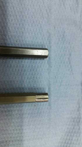

Der billig 6 Kant Nudelt aus und dann steht die pumpe.
Den Schrott hat man leider auch beim 4.2 tdi verbaut und der Aufwand die Antriebe zu tauschen ist 500x schlimmer als nen ZahnRiemen zu wechseln
Das sieht dann so aus beim 4,2tdi:
