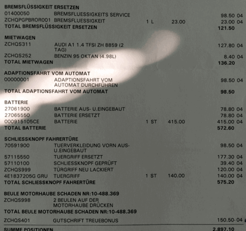

Gerne möchte ich Eure Meinungen hören. Ich habe bis vor kurzem meinen A8 BJ 2003 immer bei der AMAG warten lassen.
Im Januar 2011 wurde mir bei der Inspektion eine neue Batterie verbaut, siehe beiliegende Rechnung. Auf der Rechnung steht, dass eine 000915105CE (92Ah) verbaut worden ist, diese ist auch drin, ich habe nachgeschaut.
Das VCDS (siehe Anhang) gibt an, dass eine 110Ah Batterie verbaut worden ist. Ich dachte bei so grossen Fahrzeuge mit Standheizung wird standardmässig 110Ah verbaut?
Na ja, meine Frage an Euch, wenn die Batterie falsch codiert, resp. nicht codiert worden ist, könnte das der Grund sein, dass die Batterie sich schon nach 3 Jahren verabschiedet. Die erste (ich vermute es war die erste, ich habe den Wagen mit 2 Jahren gekauft) hätte demnach 7.5 Jahre gehalten.

Sind die Preise in Euro? 415 € für eine Batterie? Und dann 78€ ein/ ausbauen und 78€ für das ersetzen der Batterie? So verdient man Geld….
Naja, der Drops ist gelutscht. Da sie nicht von kodieren, oder anlernen der Batterie auf die Rechnung geschrieben haben, kannst das ja auch nicht wirklich reklamieren. Ich würde einfach eine neue kaufen für 130€- 150€ und dann neu kodieren.

Die Preis sind in CHF und nicht Euro.

Wieso ist es mein Fehler, wenn codieren nicht auf der Rechnung steht. Ich habe das Fahrzeug mit Auftrag Inspektion und dem entfernen 2er Beulen der Garage übergeben.
Als ich den Wagen abgeholt habe, wurde mir gesagt, dass die Batterie getauscht worden ist, da der Wagen einen Standheizung hat und auf eine gute Batterie angewiesen ist.
Das mit dem Codieren müssten die doch in der Garage wissen. Die sind doch die Profis.
Gustav

Der Freundliche hat mich angerufen und meint, dass alles korrekt ist und hat mir die Protokolle geschickt. Scheinbar muss man an A8 mit Standheizung diese Batterie verbauen, da diese für mehr zyklen gebaut worden ist.
Könnte mir jemand den Code geben, die ich für diese Batterie verwenden muss. Vielleicht wird es dann besser und falls nicht kaufe ich mir einen 110er Varta, kriegt man hier für gut 200€.
