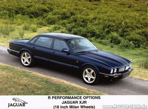

Xjr-18-milan
Servus, danke dir für deine antwort.
Auf rost habe ich so gar keine lust- ich hatte vor jahren mal ein mb sportcoupe und das rostete jedes jahr aufs neue- sodass man die selben stellen jedes jahr entrosten und lackieren lassen musste(war aber auf kulanz von mb). Deshalb bin ich richtig froh das ich diese probleme bei der e-klasse nicht habe.
In der tat suche ich auch nach dem R-performance , aber das angebot ist sehr dünn-sprich nicht vorhanden (in schwarz schon gar nicht). Der wagen auf dem foto von dir wäre meine traumkombi - am besten noch mit chrompaket.
gib es außer rost noch sonstige baustellen die als "krankheit" zu bezeichnen sind?
gruß
