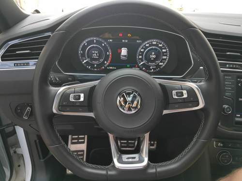

Danke für Deinen Thread. Anbei ein Foto des Schiefstandes des Lenkrades. Ich habe dieses gerade im Stand aufgenommen. So stellte es sich gestern bei einer 300 KM Fahrt permanent bei Geradeausfahrt und ebener Autobahn dar (auf der Nationalstrasse im Elsass bei sehgr wenig Verkehr und topp Straßenzustände konnte ich es eindrucksvoll erfahren). Das Lenkrad steht peramanent nach links. Mich stört das ungemein, da ich immer das Gefühl, dass etwas nicht richtig eingestellt ist. So geht es mir auch, wenn ich ein Bild an der Wand aufhänge und dieses dann schief hängt. Dann probiere ich so lange herum, bis ich zufrieden bin und es gerade hängt.
Aber zum Tiguan zurück: Der Schiefstand des Lenkrades mag für den ein oder anderen nicht dramatisch sein, mich jedenfalls stört es. Daher bin ich auch so darauf, dass es ordentlich gemacht wird. Ich verstehe nur nicht, warum es bisher 2 VW-Werkstätten nicht hinbekommen haben, den Lenker gerade zu stellen. Beim 1. Versuch stand das Lenkrad dann nach rechts, beim 2. Versuch jetzt nach Austausch der Domlager steht es nach links.

Auch wenn einige hier im Forum wieder Kritik an mir oder meinem Verhalten, Vorgehensweise üben werden, habe ich mich entschlossen, sollte die Nachbesserung diese Woche nicht klappen, werde ich an meinen Verkäufer herantreten und erklären, dass ich die Rückabwicklung des Kaufvertrages wünsche. Das Vertrauen in den Tiguan ist mehr als schlecht. Am kommenden Wochenende werde ich in den Urlaub fahren und ca. 1.500 KM fahren. Ich gehe heute nicht davon aus, dass ich die Urlaubsreise mit dem Tiguan starten werde, sondern mit dem Golf 7 meiner Frau. Der lenkt sich gut und hat vor allen Dingen mit 67.000 KM ein völlig gerade stehendes Lenkrad.
Man kann auf dem Foto gut erkennen, dass die beiden Lenkradpaddels nicht parallel un dim Lot zueinander stehen und die dahinterliegenden Schalter (Blinker und Scheibenwischer) unterschiedlich verdecken.

Ich bin ja froh das dass ich auf den Bild erkennen kann das es nicht 45Grad sind sondern wohl "nur" 1-3Grad.

Die Paddels sehen völlig okay aus, die sind so und doch auch gleichmäßig.
Das Lenkrad ist halt schief ... wobei ich natürlich auch problemlos so ein Bild machen kann.

Ja, der Schiefstand liegt bei ca. 3-4 Grad. Habe vorhin mal nachgemessen. Habe aber auch festgestellt, dass sich der Schiefstand ändert, wenn man die Höhenverstellung am Lenkrad öffnet. Hatte mal jemand hier im Forum beschrieben, warum das so ist. Wenn ich mir das Lenkrad in der obersten Stellung völlig gerade einstelle, ist es in der untersten Stellung wieder schief. Wenn die Jungs in der Werkstatt nun eine Stellung frei wählen und ich nachher den Lenker wieder für mich einstelle, stimmt es wieder nicht.
Fakt ist aber, dass mein Lenkrad nie völlig gerade steht. Ständig zeigt es nach links. Liegt es daran, weil die Lenkung so leichgängig ist? Im Golf 7 ist sie wesentlich schwergängiger. Kleine Korrekturen machen sich da nicht so bemerkbar.
Meint Ihr, dass man das Lenkrad noch genauer mittug einstellen kann oder ist man hier schon im sog. Toleranzbereich,

Nein, die Anzeige ändert sich nicht. Habe mit einem Winkelmesser nachgemessen.

Ich denke, man muss in der Werkstatt nur an den Spurstangen die Lenkradstellung einstellen und vorher das Lenkrad fixieren. Ich habe vorhin 2 Aufkleber am Lenkrad oben und unten angebracht und ins Lot gesetzt. So kann man immer sehen, ob der Lenker gerade ist oder nicht.
