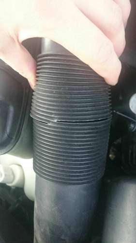

Themenstarteram 7. Dezember 2015 um 13:56
Kann das einen etwas unruhigen motorlauf verursachen???
Dsc-0521
am 7. Dezember 2015 um 14:17
Zumindest zieht er damit links/rechts ungleichmäßig. Gaffertape drum wickeln und ausprobieren.
