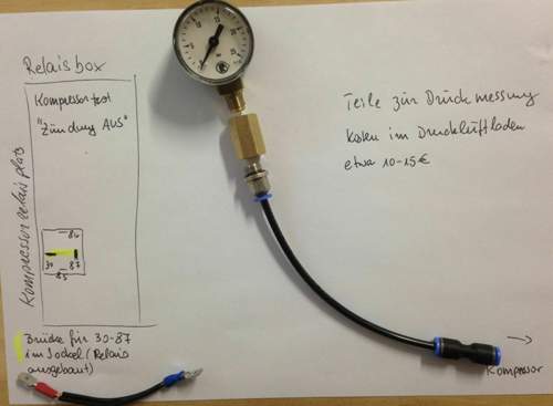

@Cl55c21555 die Spannung an KL85 ist ok. Das ist nicht der Grund für das Problem. Es sieht aus meiner Erfahrung sehr danach aus, das der Kompressor hinüber ist, wenn nichts anderes undicht ist. Hat jemand mal den Kompressordruck gemessen? Das Problem der Diagnostik ist, dass es nur noch wenige Mechaniker gibt die damit umgehen können. Die testen zwar rum, können aber Fehlermeldungen und Fehlerursachen nicht identifizieren, sondern machen das abhängig vom Umsatz. Beispiel wenn irgendwo steht „Federbein“ macht irgendwas, dann ist die Ursache „Federbein“ für 1.200€. An sich müsste L*eg besser sein? Aber deine Historie ist sehr typisch für schleichenden Kompressortod. Es geht eine Zeit, mit sporadischen weißen Meldungen und irgendwann ist Schluss (wie von mir beschrieben) Aber IMMER nur wenn die Anschlüsse und Leitungen und die Federbeine dicht sind. Wenn du einen neuen Kompressor kaufst NUR WABCO, alles andere ist schade für die Arbeit. Miessler automotive hat manchmal gute Angebote dafür. Den Kompressordruck kann man auch selber messen. Dazu ein Bild im Anhang, was man dafür braucht.
Druckprüfer
