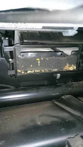

Hab mal aus Langeweile Luftfilter und Innenraumfilter ausgebaut.... Bää....
Sofort neue bestellt.
