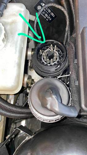

Der Wagen fährt und es funktioniert alles soweit 🙂 @BMW_Classic
Es gibt nur ein Problem .. die airbaglampe leuchtet und wir bekommen das Auto nicht ausgelesen ..
So sieht die Buchse aus kann mir jemand helfen ..?!
Was muss ich da zum auslesen nehmen .. bzw. wie bekomme ich diesen Airbag Fehler gelöscht .. diesen Stöpsel für die sitzbelegungsmatte habe ich schon drin Hab’s auch mit einem anderen Lenkrad probiert

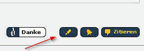

Tipp: Man kann Beiträge innerhalb einer gewissen Zeit (ganz sicher innerhalb von drei Minuten) editieren. Man muß also selbst wenn man etwas vergessen hat, nicht für jeden Satz einen Extrabeitrag schreiben.

Für mich sieht das nicht wie eine Auslesebuchse, sondern eher wie eine Anschlussdose für einen Kabelbaum aus. Ich kenne mich aber nicht mit allem aus 😉

Da wird nicht angestöpselt zum Auslesen.
Dafür empfehle ich DIS oder und Inpa.

Das ist, wie gesagt keine Diagnosebuchse. Um ein Auslesegerät kommst du nicht herum.

Was du auf dem Bild zeigst kenn ich allerdings auch nicht.
Das auf dem Bild ist ein Übergabestecker. Dürfte fürs ASC sein.

War der Stecker vorher schon drin?
Gibt E36 mit nur einer Steckverbindung,dann welche mit zwei und ich meine ich habe an der Stelle auch schon drei solcher Steckverbinder gesehen.Gingen immer Kabel in den Motorraum weg,Diagnose sieht anders aus,die hat keine Stift- sondern Buchsenkontakte.
Wie 525martin24v schon erwähnte ist das meist der ASC-Steckverbinder.
