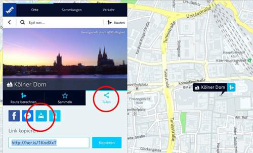

...wie meinst Du das : Über HERE.COM dann Send to car zu aktivieren. Ich habe zwar ein HERE-Konto, aber ich finde dort zumindest keinen Send to car button.
In der OnCall App ja, aber dort geht nur ein Zielort.

1) here.com - ist "zu einfach" und geht auch ohne Account: Einfach einen Ort auswählen, auf Teilen gehen und dann das Autochen auswählen. Dann deine E-Mail-Adresse deiner Volvo-ID angeben. Siehe Bild.
2) Kartenupdate RUS: Werden nur angezeigt, wenn welche verfügbar sind. Im Moment wohl nicht.
3) Kartenupdate USB: Geht. Siehe Link - da sind beide Varianten beschrieben.
http://support.volvocars.com/.../downloads-area.aspx?...
Schönen Gruß
Jürgen

Jürgen, erst mal danke!
ad 1) das geht, auch wenn das nicht sonderlich intuitiv ist. Warum geht denn "Teilen" nur, wenn der Punkt in der Karte festgelegt wird. Wenn eine Route geplant wird, einfach per Adresseingabe, dann taaucht "Teilen" bei mir nicht auf. Oder mit anderen Worte, man kann nur Routen von A-B auf diesem Weg "Teilen", aber keine A-B-C...N-Routen. Mag sein, dass ich aber auch zu doof dazu bin. 🙄🙄
ad 2) Vielen Dank. Das hilft sehr!
Nein, die Routenplanung macht ja das Sensus, deswegen macht das komplette Senden einer Route keinen Sinn. Wenn du eine Route mit mehreren Wegpunkten fahren möchtest, sendest du einfach die Ziele hintereinander ans Auto und wählst sie dann im Sensus nacheinander über die "Bibliothek" in deine Route.
