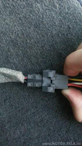

Servus Leute!
Ich brauch mal eure Hilfe... und zwar:
Habe ich ein AEM Kabel - check. Es sitzt und passt.
Jedoch fehlt die Sicherung in "11" - 15 Ampere.
Diese sollte ich nachrüsten können ohne bedenken oder?
Das REM Modul ist ja auf dem Foto zu sehen oder?
Was meint die Anleitung?
Wo muss ich da hin?
Ich find sie nicht!
Anbei auch ein paar Handyfotos von der Lage und was ich suche... bin echt ratlos.
https://www.dropbox.com/sh/ypkol5suz7426tl/nCkmyMot8Q
Mein Kater ist auch ratlos... oder zu faul?? 😁
PS: Also AEM angeschlossen, Sicherung eingesteckt (nur die eine) und es rührt sich nichts.
Bitte hier also dringend um Rat, LEDs leuchten nicht und ich bin komplett ratlos.... 🙁
Was mach ich bloß falsch?
Vielleicht den Fehler gefunden.
Schaut mal, das kann doch so nicht stimmen, oder?
20130805-203641
