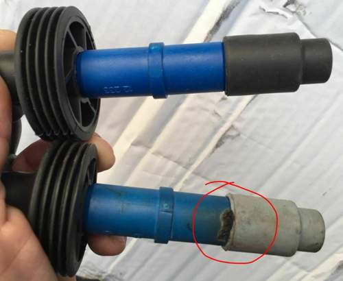

Hallo, hatte das selbe Problem ca. 200 km von zuhause aus entfernt, natürlich passiert sowas Freitag abends, wenn die Werkstätten schon alle zu sind. Also auf 4 Töpfen gen Heimat geeilt, bei ca. 140 kmh auf der Bahn lief er auch gut rund ohne dass der fehlende 5. Zylinder auffiel, aber mit der Leistung war es nicht so toll. Bestätige : stottern, keine MKL. Jedenfalls ist das Ausfallen eines der Zylinder bei dieser Baureihe anscheinend nichs ungewöhnliches. Zuhause angekommen hatte ich mir Samstag morgens dann schnell schon neue Zündkerzen besorgt und getauscht ... Daran lag es aber nicht, so sagte die Probefahrt. Nach einer Info auf der anderen Internet-Seite: typischerweise sind bei diesem Modell gerne die Zündkabel schadhaft oder einer der Stecker. Es muß also die Motor-Schutzplatte über den Kabeln (6 Schrauben) entfernt werden und dann das defekte gegen das richtige neue Zündkabel ersetzt werden. Bei mir war es der Zündstecker - läßt sich erkennbar nicht vom Kabel lösen, d.h. nicht alleine austauschen). Vor dem Elch stehend- war es bei mir das Kabel auf der ganz linken Seite (das längste Kabel). Altes abgezogen und das neue reingesteckt. Beim Starten ca. 2 sec. Motzen im Auspuff und dann lief er rund. Auf der 80km weiten Probefahrt war er dann ohne dieses Problem stabil und lief auf allen Töpfen. Kosten: ca. 35.- EUR für die Zündkabel und 25.- für die neuen Kerzen.

Schadhafter Zündstecker Volvo 850 2.0 L
