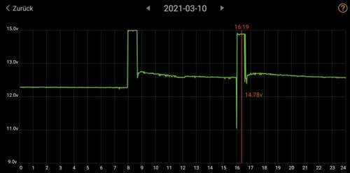

Hier mal die letzte Fahrt:
vor Abfahrt (07:53Uhr) Ruhespannung von 12,27V
ca. 30 Minuten Fahrt, 40km, Ladespannung von 15V
nach 1 Stunde (09:27Uhr) Ruhespannung bei 12,71V
vor der nächsten Abfahrt (15:55Uhr), ca. 7h später, Ruhespannung bei 12,58V
ca. 30 Minuten Fahrt, 40km, mit Ladespannung von ca.14,8V
nach 1 Stunde (17:29Uhr) Ruhespannung von 12,7V
Jetzt aktuell (22:07Uhr), ca. 53 Stunden später, hat sie 12,31V.
Morgen fahr ich dann wieder 20km + 20km wohl mit 15V Ladespannung, da die Batterie morgen Vormittag wohl unter 12,3V haben wird.
Im Anhang noch das Diagramm.
Ladespannung-Diagramm

Die Ladespannung passt sich schön der Temperatur an.
Das sie nicht unter 14, 4V sinkt zeigt das die Batterie noch gut Ladestrom zieht & nicht Voll ist. Deshalb die Ruhespannung von 12,58V. Der Ladestrom sinkt zum Gasungspunkt extrem. (von 15A/100Ah bei 70% auf unter 1A/100Ah)
Dann sollte auf Erhaltungsladung ca13,6V umgeschalten werden. Das dauert u.U. einige Stunden. ( Ladezeit einer leeren Batterie ca 12Stunden )
Das leichte absinken der Spannung über längere Zeit ist normal, stabilisiert sich aber nach Stunden. Auch sinkt die Kapazität bei z.B.- 18°C auf 50%.
Der Wagen entläd die Batterie zudem am Tag bis zu 1 Ah.
Hast Du die Möglichkeit die Batterie mal zu laden? Das Diagramm der Fahrt danach möglichst bei >10°C wäre interessant.
Übrigens mein C-max & Fiesta von 2014 hatten beide schon das aktive Batterie Management.
Würdest du also sagen, dass alles normal (Ladeverhalten) und die Batterie in Ordnung ist?

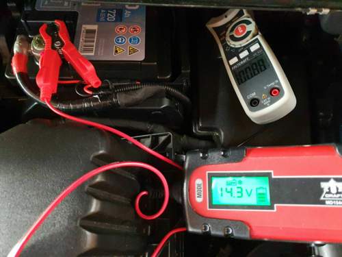

Ja jojo, alles Gut!
Ich habe Heute beim Max die Xenon Brenner getauscht.
Fahrzeug aufgeschlossen 12,2V.
Zündung ein + Brenner an 12,0V.
Habe dann nochmal in den Grundlagen gelesen.
Ruhespannung wird 12-24 Stunden nach der Ladung an der "Abgeklemmten" Batterie gemessen.
Mein Max zieht 3 Stunden nach dem Zuschließen um die 50-70mA. Das ist am Tag über 1 Ah / also belastete Batterie keine Ruhespannung!
Fahrzeug geht nach mehreren Tagen in den Tiefschlaf.
Dann habe ich vor 6 Stunden mein 4A Ladegerät angeschlossen.
Die Batterie läd z.Z.bei 14,3 V mit gerade mal 0.88A. Das dauert noch Stunden bis sie voll ist. (Bild)
Die neuen Batterien ( EFB / AGM) laden bei 70% mit 25-33A /100Ah , über 80% sinkt der Ladestrom stark ab, bis auf 1A / 100Ah.
Siehe: http://www.batteriedienst24.de/downloads/ladekennlinie-varta-agm.pdf
Hir siehst Du die, bei mir im Sommer beobachtete, Absenkung der Ladespannung auf ca 13,6V.
Du wirst Deine Batterie mit 30min Fahrten nicht annähernd voll bekommen, es wird irgendwie bei 80% bleiben
Die Energierückgewinnung funktioniert also bei 70% mit um die 300 Watt recht ordentlich.
Bei 90% bleiben ca 10 Watt.
Ich bleibe bei der norm Einstellung, das spart beim 1.0 mit Zylinderabschaltung gut Sprit & die Batterien haben bisher immer 5Jahre gehalten, dann wechsele ich sie freiwillig aus.
