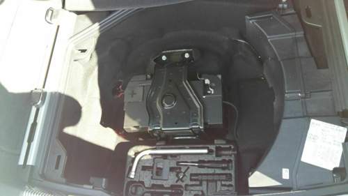

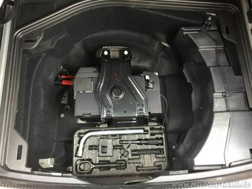

In meinem A6 AvantTDI 8/2013 möchte ich gerne ein kleines Reserverad hinlegen.
Es gibt leider in der Mitte vom Radfach die Batterie. (sehe Bilder)
Jemand damit bekannt? Muss ich die irgendwo sonst da hinbauen?

So sieht's bei mir aus mit Notrad.
[Von Motor-Talk aus dem Thema 'Reserveverad nachrüsten A6 4G Avant 2,0 Tdi - ist nur die Batterie in der Mitte 🙂' überführt.]
Brauchst scheinbar nur ein rundes Styropor für das Werkzeug und die Kunstoff gewindestange um das Rad zu befestigen. Batterie kann bleiben.

Benötigtes Material:
Schraube 4G0 804 899 und Mutter 4G 803 899 für zusammen 8,33 EUR netto.
Stahlfelge 4G0 601 027, d.h. 20H2 4,5J ET22 Lochkreis 5 x 112
mit Reifen 145/60 R 20 105M (von ebay).

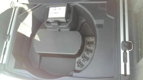

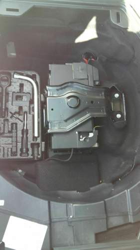

vielleicht könnt ihr mir hier helfen.
War heute mit meinem FL 2016er Avant in der Werkstatt und hab wegen dem Notrad gefragt,
da wurde mir gesagt, dass ich es nicht nachrüsten kann da meiner AdBlue verbaut hat. Hab ihn etwas verdutzt angeschaut, da ich mich erinnern kann, dass ein paar von euch ja Wanne etc. nachgerüstet haben.
Könnt ihr mir vllt an Hand der Fotos sagen ob es geht, und falls ja, welche Teile ich da alles benötige?
Besten Dank und schönen Sonntag noch!
