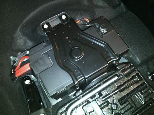

Ja, Notrad passt nach rausnehmen dieser Abdeckung über der Batterie in die Mulde. Allein die Vorrichtung zur Arretierung des Notrades fehlt mir. Müßte so eine kurze dicke "Plastikgewindestange" sein, mit einer "Handmutter" zum darauf schrauben. Wird wohl in dieser Einkerbung befestigt, die auf dem Blechbügel zu erkennen ist, der die Batterie hält.
Weiß jemand eine Teilenummer?
Ach ja, Wagenheber hatte ich für 0 EUR mit bestellt.

Nabe zum Fixieren?
Bei mir war da nix, s. Foto. weiter oben im Thread.
Könntest Du mal bitte ein Foto Posten?
Dankeeee!
Schittebön...
Dazu gibt es noch eine große Mutter, die dann alles fixiert. Der Gewindestab ist in die in Deinem Bild sichtbare Muffe eingeschoben. Und dann habe ich auch noch eine Abdeckung darüber. Irgendwie sieht das bei Dir etwas "sparsamer" aus. Seltsam.
Dieser Stab samt Mutter kann aber nicht viel kosten. Würde ich mal beim 🙂 anfragen.
Gruß Turbotommi

Nein, Gewindestab und Mutter waren bei mir nicht montiert, hätten aber auch nicht gepasst, da bei mir über Batterie und deren Halterung eine Kunststoffabdeckung gestülpt wird die dann einen Teil der Reserveradmulde als Stauraum nutzbar macht.
Wenn ich die Rausnehme, dann müsste sich der Gewindestab aufschieben lassen.
Werde ich dann bei längeren Urlaubsfahrten so praktizieren.
Nehme an, Du hast ggfs. eine andere Abdeckung ohne Vertiefung unter die der Gewindestab drunterpasst (Limousine?).
Werd dann mal die Audi-Werkstatt bemühen die Teile für mich zu bestellen.

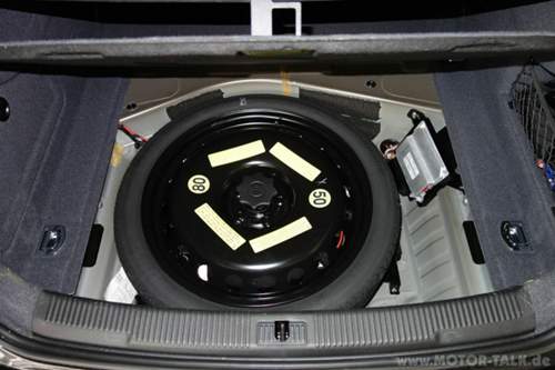

Welches Notrad ist da drin (1. Bild) und würde das auch bei mir passen (2. Bild) - jeweils Limo?

Klar, immer druff das Ding. Es gibt nur eins, ist ein 20Zoll-Rad das passt über die Batterie. Brauchst beim Teileservice nur noch ne Kontermutter bestellen und fertig. Wenn Du es richtig schön machen willst, dann noch das Kunststoffteil dazwischen bestellen, wo das Bordwerkzeug drin steckt. Dieses Teil ist dann zwischen Batterie und E-Rad.

Mutter für Reserveradbefestigung
4G0 803 899
6,72€
Abdeckung Aufnahme für Bordwerkzeug
4G0 012 116
13,21€
Diese Styroporaufnahme inkl. Werkzeug komplett habe ich noch in unbenutzt da falls jemand Interesse hat.
