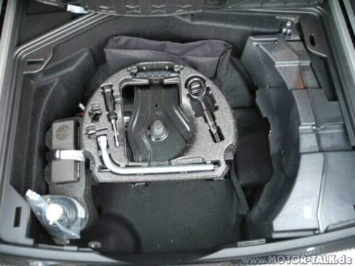

habe einen Avant bestellt, 180kW, mit Bose und Wagenheber aber ohne Ersatzrad/Notrad.
Passt ein 20"-Notrad in die Mulde im Kofferraum?
Oder ist diese mit Batterie o.ä. belegt?
Danke und Grüsse
Sorry, mal ne blöde Frage: Warum hast du das nicht mitbestellt? Das kostet ja nichtmal 100 Euro mehr, wenn ich mich recht entsinne.
Dafür hast du dann ein Rad das definitiv in die Mulde und aufs Auto passt, Werkzeug und eine vernünftige Halterung für alles.
Ich würde es noch nachordern...
Ich hab es nicht bestellt und habe meine Gründe dafür (Limit Zubehör, hätte dann auf was anderes verzichten müssen, das weniger einfach nachzurüsten ist).
Ich möchte einfach nur wissen, ob die Mulde beim o.g. Avant das zum Modell gehörige Notrad (145/60/20) aufnehmen kann oder ob da dann was anderes verbaut ist, das das verhindert.
Wäre echt supernett, wenn jmd. mit einem Avant gleichen Typs mal in seinen Kofferraum schauen oder gar ein Foto von seinem Kofferrraum posten würde.
Vielen lieben Dank und Grüße
Ich denke, es wird passen... (rechts die Banane ist der Subwoofer)
Sscn5812
Sscn5813
Sscn5814
Danke! : - )
Sieht vielversprechend aus, wenn auch ungewöhnlich mit der Batterie darunter...

hab gerade mal nachgeschaut ich hab nicht mal einen Wagenheber mehr 😕
ist das bei euch auch so wenn kein Notrad verbaut ist.
Nein. Siehe Bilder oben... Wagenheber ist in der schwarzen Tasche.
Muss man aber ausdrücklich bestellen (kostenlos).
habe ich nicht bestellt... war so drin... zumindest im Jan. 2012
