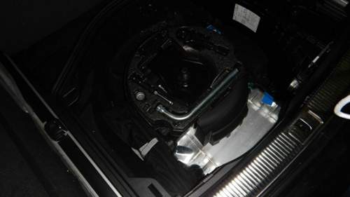

Jungs brauch mal eure Hilfe: benötige ein Bild der Reserveradmulde von einem Quattro mit AAS und BOSE und RESERVERAD. Hab schon wieder nen Platten und bin es leid immer liegen zu bleiben... 🙁
Den Blog von Krusa hab ich gesehen, ich hab aber AAS und da ist ja zum Bose auch noch der Druckbehälter.
Hat jemand AAS, Bose und Notrad?
Die Mutter und die Fixierschraube werd ich mir mal bestellen, es geht aber noch um den Styroporeinsatz der das Werkzeug aufnehmen soll. Der ist bei AAS eben anders..
Ich habe kein Bose, aber AAS und Notrad, hilft dir das? Dann kann ich dir Bilder machen.
@A6_hase schrieb am 28. September 2015 um 09:23:49 Uhr:
ja das wäre super, Avant? 😉
Dank SERC 10 hab ich jetzt Bilder.
So wie es aussieht brauche ich nur das Rad. Schraube, Mutter usw ist alles dasselbe bei AAS und Pannenset.
Mein Wagenheber kam ab Werk in ner Tasche, für die Notradfraktion ist da ein extra Styroporteil wo der Wagenheber dann drin ist. Bei den Pannensets ist da der Kompressor und das Dichtmittel.
Wenn ich dann umgerüstet habe, stell ich die TN und weitere Bilder rein..
OK, dann brauch ich ja heute Abend nicht das "halbe Auto" auseinander bauen. 😛
trotzdem DAnke! 😉

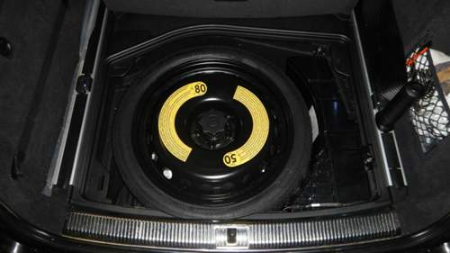

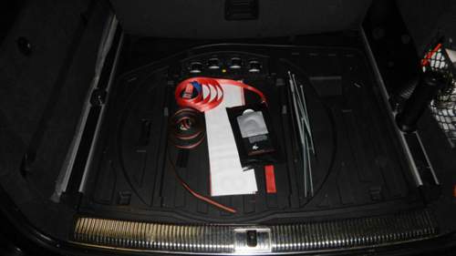

1 Tag zu spät.. hab meins aus ebay heut verbaut... Der Kompressor und das Dichtmittel haben leider nicht mehr Platz...
@combatmiles schrieb am 6. Oktober 2015 um 18:46:25 Uhr:
Solltest du ja auch eigentlich nicht mehr brauchen.
Gruß RC
naja wieder 2 Teile mehr die in meinem "Nachrüstregal" rumfloddern... ,)

Bose, AAS UND! 20 Zoll Notrad....
Audi-combatmiles501
Audi-combatmiles495
Audi-combatmiles496
+4
Richtig combat.
Dat passt.
145/60R20
