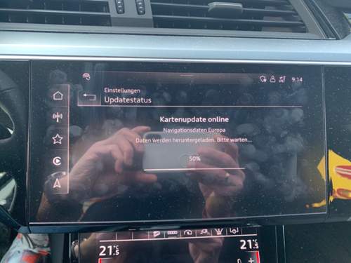

Ich hatte mir die neueste Naviversion auf einen Stick kopiert. In dem Augenblick wo der Wagen installieren wollte, kam ein OTA Update, dass jetzt bei 50% hängengeblieben ist. Das Update vom Stick ist gestoppt, bis das OTA Update durch ist. Kann ich das OTA Update irgendwie neu starten?
Nicht wirklich, man kann den Trick versuchen sich als Gast anzumelden beim Fahrzeugstart und regelmäßig sucht er dann nach Updates und installiert diese.
Durchaus möglich, dass die OTA Updates der Navidaten aber abhängig sind von der installierten Version, so dass ggf. kein OTA benötigt wird, nachdem Du die SW vom Stick verwendet hast.
@nessman11 schrieb am 3. Mai 2022 um 20:12:09 Uhr:
In den Einstellungen Online Update auf Aus und dann wieder auf An?
Das habe ich probiert, hat leider nicht funktioniert. Inzwischen hat das Update dann doch funktioniert, nach 3 Tagen warten. Das Update auf dem Stick war damit auch veraltet und musste nicht mehr installiert werden. Vielen Dank für die Hilfe.

Soeben auf Gastprofil als Check gewechselt und prompt startete das Kartenupdate online mit Navidaten Europa. Trotz 3617 MMI.

Gerade eben nochmal unsere e-Liese zum Kartenupdate genötigt, da als Hauptuser eingelogt nichts passierte.
Gast angemeldet - *flummp - Installation in wenigen Minuten durch.
