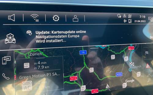

Jetzt hat auch die Installation auf 03.2022 geklappt, Workaround sind der bekannte Gastbenutzer und eine kurze Route starten, dann startet das Update innerhalb von 10 Sekunden. Und er installierte sogar brav auf dem Supermarktparkplatz fertig.
Wieder einmal auf Gastbenutzer gewechselt. Prompt nach ca. 5min mit aktives Naviziel das letzte Update erhalten

@mandioni schrieb am 21. April 2022 um 07:31:52 Uhr:
danke für den Hinweis. Hatte ich auch lange nicht mehr gemacht und werde ich auf diesem Weg auch gleich mal ausprobieren.

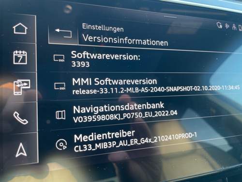

Ich habe 3393 und hin und wieder kommt ein Update von selbst.
Mit der Gastuser-Routine kann man das aber zuverlässig „erzwingen“

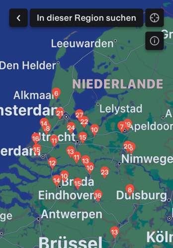

Kann mir jemand sagen, ob die Tesla Supercharger in NL angezeigt werden? Ich komme grad aus Holland, aber sie werden mir nur über ABRP angezeigt, nicht in der AudiApp oder im Fahrzeug. Vielleicht wohnt ja jemand in Grenznähe, bei dem sie angezeigt werden.
am 23. April 2022 um 14:53
Die werden nur als POI angezeigt. Nicht als HPC zur Ladeplanung. Gründe: Tesla-eigenes System, keine Hubject- o.ä. Anbindung, keine RFID-Möglichkeit, kein Roaming, nicht für alle Europäer freigegeben, nur Beta-Test.
Ich hab eine App von Tesla auf dem Handy, da werden alle HPC Lader die freigeben sind für „nicht“ Tesla Fahrer angezeigt.
Kannst du mit der EnBW Karte freischalten kostet 0,70 €.
am 24. April 2022 um 9:53
Mit der EnBW kann man keine Supercharger freischalten. Das geht ausschließlich über die Tesla-App. Und die zeigt nur die Supercharger an.
@IDFahrer schrieb am 24. April 2022 um 11:53:16 Uhr:
Ja, so ist es. Man muss in der Tesla App für Fremdfahrzeuge ein Zahlungsmittel hinterlegen und dann die Säulennummer während des Ladens angeben.
Ich wollte nur während der Fahrt nicht noch mit der Tesla App hantieren. Schade, dass sie nicht während der Routenplanung als Lademöglichkeit angezeigt werden.
