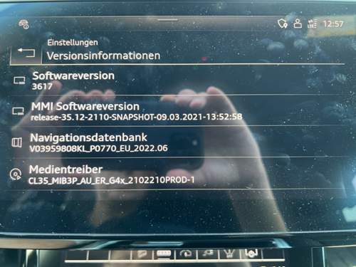

Meiner hat heute ein Update der MMI-Software gemacht.
Ich hatte den Stand …2022.5
Jetzt hab ich: release-35.12-2110-Snapshot-09.03.2021-13:52:58
Was ist denn das jetzt?
Softwareversion ist immer noch 3611
Navigationsdatenbank ist …2022.06
Online im myAudi-Account wird mir zudem noch folgendes angeboten: “Gesamt Europa - Digitale Straßenkarte Europa Version 2022/2023
Ich habe aber ja in meinem MJ weder USB 3.0 (nur USB-C) und auch keinSD-Kartenslot mehr… was mach ich da jetzt?
Sehr seltsam, oder?
Ralf ist alles i.O. bei deinem etron.
Das MMI updated immer nur die Navidaten 2022.06 ist das aktuellste. Die Softwareversion kann nur in der Werkstatt geupdated werden.
Das Offline Kartenupdate ist älter - es gibt übrigens USB Sticks mit USB-C und USB-A Anschluss parallel falls Du mal in die Verlegenheit kommen solltest.
Es passieren noch Zeichen und Wunder 😉

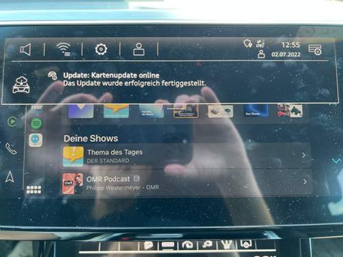

Heute, seit Monaten wieder ein OTA Navi DB Update bekommen.
Und das - Achtung - als Hauptnutzer
e-tron Bj 03/21 mit MMI SW Update auf 3617
Stimmt mich etwas positiver für den kommenden 8.000 Km Road-trip

Same here
Hatte ich auch gerade, einsteigen nach dem Service und Update, Hauptnutzer aktiv und schwupps startete das Naviupdate auf die 06/22 Version.
Hier kam gestern das Update mit dem Stand 3385 auf die Navi-Version 06.2022.
Heute morgen waren dann alle Daten weg, dann waren wir 4h im Allgäu wandern, dann wieder ins Auto rein und alles war wieder da.

Bei mir lief ein Kartenupdate gestern auch erstmals als Hauptnutzer komplett durch. Ergebnis ist das gleiche wie bei Dir: 06/22
Ich hatte jetzt eigentlich 07/22 erwartet, zumal ich 06/22 auch schon vorher mal als Gastnutzer installiert hatte.
Also bei mir ist kein richtiges Update erfolgt...es scheint aber bei Audi in die richtige Richting zu gehen🙂
@audi-mk
Bei mir war vorher 05/22 drauf
Perfekt! Dann wurde mal pauschal alles aktualisiert...lässt hoffen auf nächsten Monat
