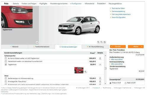

Haut nicht hin, was Du sagst. Anbei ein Bild mit einem Ausschnitt aus der aktuellen Polo-Preis/Ausstattungsbroschüre. Für 50 Euro Aufpreis bekommst Du "Tagfahrlicht (Entfall Dauerfahrlicht)".
Müssen wir nun darüber diskutieren? Wahrscheinlich hat VW sich da verschrieben oder sonst was. Zugegeben, habe noch nicht auf einen Trendline oder ähnlichen Polo geachtet wie sie es gelöst haben. Eventuell haben sie auch dort einfach eine Zusatzlampe wie z.B. im Golf.

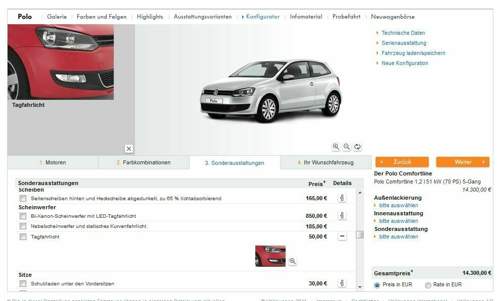

Nein, ich meinte die Aussage mit Dauerfahrlicht soll falsch sein. Bzw. ich sehe diesen Satz nicht, wenn ich auf den aktuellen Konfigurator gehe und die TFL für 50€ anwähle. (siehe Bilder)
Was du glaubst oder auch nicht, liegt bei dir, wenn es dich wirklich interessieren sollte widerlege meine Aussage bzw. den Artikel mit einer entsprechenden Gesetzesgrundlage und nicht mit dem VW Konfigurator.
