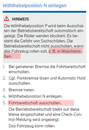

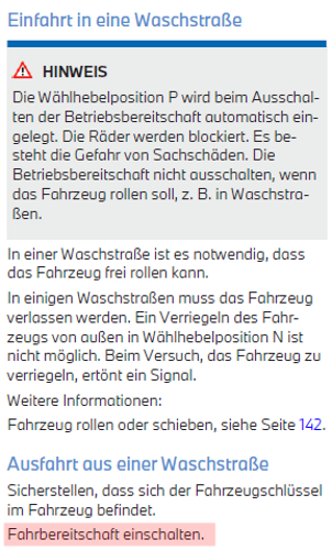

Selbst BMW beschreibt in der Anleitung, dass in einer Waschstraße zwar die Betriebsbereitschaft AN sein soll, nicht aber die Fahrbereitschaft. Die wird erst bei Verlassen der Waschstraße wieder eingeschaltet. Siehe Anhänge.
Waschstraße 1
Waschstraße 2
Exakt wie von BMW beschrieben, mache ich das. Ich kann mir nicht vorstellen, dass das für's Automatikgetriebe problematisch sein soll?!? Mit ca. 2 km/h ca. 30 mtr. rollen.

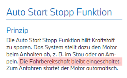

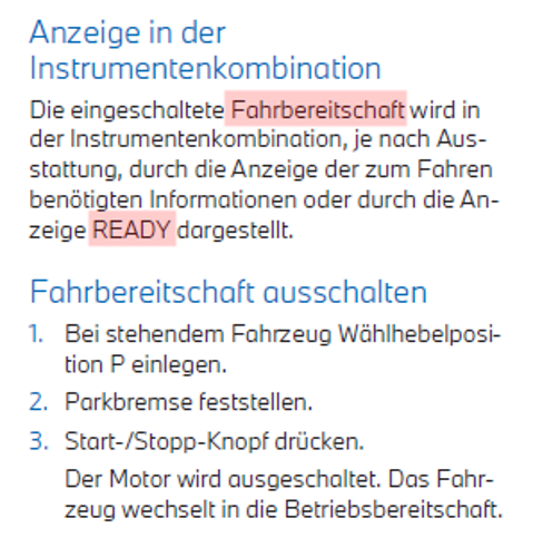

Guten Morgen. Jetzt holt mich mein alter Fred wieder ein. Ihr könnt mich schlagen, aber was ist noch mal die Fahrbereitschaft und was ist die Betriebsbereitschaft? Wenn im Display „OFF“ steht, ist es dann nur „betriebsbereit“ und nicht „fahrbereit“? Wenn der Motor automatisch durch die Start/Stoppautomatik ausgegangen ist und das Display auf „READY“ steht, ist das „fahrbereit“? Oder ist das Auto, solange ich sitzenbleibe und das Cockpit unter Strom steht im obigen Sinn „betriebsbereit“?
@cesiebzig schrieb am 12. Januar 2025 um 10:07:52 Uhr:
Auch hier ist die BA eindeutig, siehe Anhang.
Die Start/Stopp Automatik belässt das Fahrzeug im Modus "Fahrbereitschaft".

Und logischerweise würde ich das Auto in der Waschstraße nicht fahrbereit lassen, sondern N einlegen und Fahrbereitschaft ausschalten.

… und nachdem N eingelegt ist, bei BMW Motor/Fahrbereitschaft aus, damit keine Assistenzsysteme dazwischenfunken! 😉
Davon steht da nichts soweit ich mich erinnere, da steht als rstes Motor an und nichts von aus.
