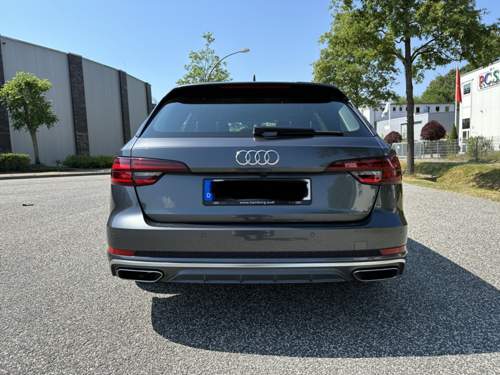

Anbei mal ein Foto von meinem Heck, ich habe wie gesagt laut Ausstattung keinen Querverkehrsassistenten hinten.
Ich wüsste auch nicht welche Ausstattung ich noch posten könnte die ggf. passen würde.
Auf dem Bild sichtbar sind 4 Ultraschallsensoren. Diese orten auch statische Hindernisse und liefern einerseits die Daten für die „Piepser“ beim Einparken. Vor dem Kontakt mit einem Hindernis warnt dann wie gesagt der Bremsruck. Kein sanftes Bremsen, sondern ein knirschendes, ruckartiges Stoppen.
