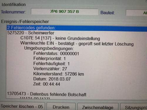

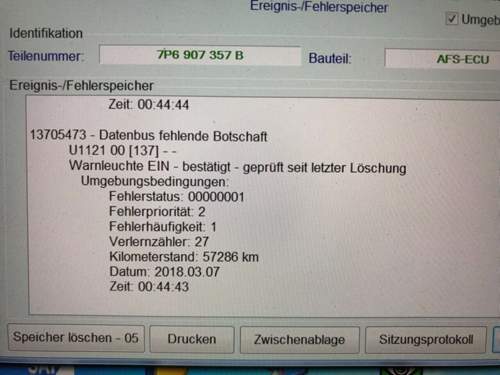

Habe jetzt den Umbau gewagt. Scheinwerfer sind drin und funktionieren auch größtenteils. Standlicht, Tagfahrlicht, Blinker, Abblendlicht und Fernlicht funktionieren. Leuchtweitenregulierung macht auch die Referenzfahrt. Das einzige was noch nicht geht ist das Allwetterlicht. Außerdem habe ich im FIS die Meldung „Audi Adaptive Light systemstörung“ im Fehlerspeicher des ALWR STG sind die Fehler „Keine Grundstellung Scheinwerfer“ und „Datenbus fehlende Botschaft“
Kann mir jemand weiter helfen?

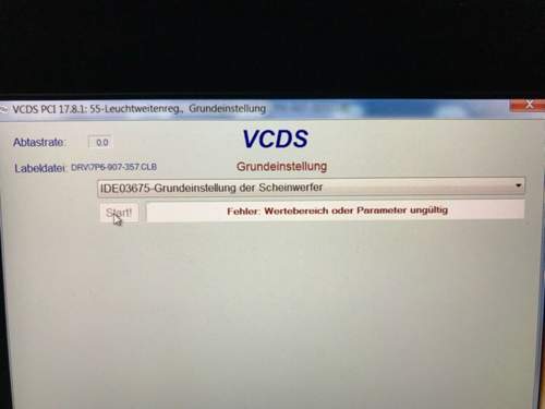

Zur Grundeinstellung: STG 55, Grundeinstellung, Grundeinstellung start, Grundeinstellung stop. Fehler sollte weg sein. Natürlich(!!) muss das dann nochmal anständig mit Einstell-Wägelchen gemacht werden in der Werkstatt.
Ja den Autoscan kann ich am Wochenende hochladen. Nutze HEX CAN.
Ja das mit der Grundstellung klappt leider nicht.
Mach bitte mal ein Update auf Version 18.2.1
Ist in der Auswahlliste nicht noch ein Punkt irgendwie "Start..." und "Quittierung..." oder so?
Ja genau da ist einmal „Grundstellung der Scheinwerfer“ und danach „Grundstellung quittieren“ wenn ich quittieren will, kommt die Meldung das die Reihenfolge nicht passt. Werde dann erstmal ein Update machen.
Und achte mal darauf, ob die Leistungsmodule der Scheinwerfer korrekt als Subsysteme von STG 55 auftauchen. Im Auto-Scan sieht man das gut.
