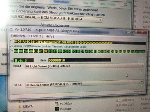

Im BCM sind zwar keine Fehler hinterlegt, jedoch sollest du in der Leuchtenkonfiguration noch Xenon zu "LED Lichtmodul" abändern:
ENG116943-ENG116005-Leuchte7ABL RB1-Lasttyp 7,3 - Xenon Abblendlicht
ENG116942-ENG115986-Leuchte6ABL LC5-Lasttyp 6,3 - Xenon Abblendlicht
Dann solltest du in Byte 2 des BCM folgendes einstellen:
Bit 0 auf 0
Bit 1 auf 0
Bit 2 auf 1
Falls du danach mehr Probleme haben solltest wie vorher, bitte wieder rückgängig machen.
Dann BCM Byte 6 Bit 2 (Allwetterlicht verbaut)
Bevor ich noch mehr schreibe, probier das mal aus und ermittle den neuen IST-Zustand 😉
Schritt für Schritt
EDIT: Stammt das BCM aus einem Seat?? Ändere mal noch Byte 0 im BCM von Hex 08 auf Hex 04 (Audi)

Bei Byte 6 gibt es kein Bit 2
@RicMan225 schrieb am 24. März 2018 um 15:35:20 Uhr:
Natürlich, drittes Bit von rechts im Binärfeld auf 1 setzen und RETURN drücken

Es gibt kein Problem dabei... es scheint aber schon an der simplen Bedienung von VCDS zu scheitern wenn man deine Aussage mit Bit 2 liest. Das kann dann halt durch Unwissen unangenehm werden.
Wie man die Bits zählt weißt du?
Ja aber jeder fängt doch mal klein an oder?
Von rechts nach links. 1,2,4,8,16 usw. Rechts ist Bit 0 und dann geht es nach links weiter mit Bit 1, Bit 2 usw.
Genau. Das Bit ist bei dir nur nicht beschriftet. Die Welt in der 1 Byte nicht 8 Bits hat kommt nach diesem Leben.
Hattest du vorher Halogen oder Xenon....? Falls Halogen, woher stammt das aLWR Steuergerät?
BCM scheint ja getauscht worden zu sein
So habe jetzt Hilfe bekommen und jetzt klappt alles
