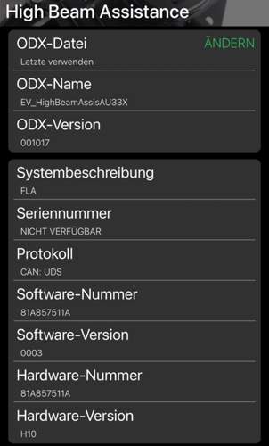

Es gibt zwei.
Die Innenspiegel-Kamera für den einfachen Fernlichtassistenten und den cleveren, der sogar Matrix kann.
Teilenummer davon ist 81A 857 511 A
Demnach wäre es der von dir beschriebene?
Pardon, die Hardware-Teilenummer ist dann scheinbar gleich, aber die SW-Teilenummer ist anders.
Hier, Seite 5:
https://www.motor-talk.de/.../...uf-matrix-umruesten-t7366805.html?...
Es wurde in diesem Beitrag alles schon durchgekaut.
Kann man dann die bestehende Hardware mit anderer Software nutzbar machen? Falls ja geht dann auch VZE oder ist dass der großen Kamera vorbehalten?
Alles in allem scheint das aber dann schon ein recht großes Unterfangen zu werden zumal man auch noch halbwegs günstig an die Teile kommen müsste. -.-
Ohne es zu 100% zu wissen, Nein, du müsstest dir sicher den Matrix-fähigen Innenspiegel besorgen.
VZE geht damit nicht.
