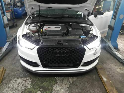

so ich bin dabei-
Audi A3 8V XENON ohne Kurvenlicht auf FULL LED mit Schlechtwetterlicht + adaptiven Kurvenlicht
https://www.facebook.com/.../?...
nach guten 10-11std Arbeit (inkl. vorarbeiten) ist es noch nicht ganz fertig;
morgen gehts weiter; wenn alles läuft werde ich berichten
Gruss
Andy

ich hab selbst öfters die Front bzw SW demontiert; und das ist sau eng; und kaum ohne anecken und kratzer machbar
aber nun ja so lange alles passt ok
Ich würd es wahrscheinlich auch nicht so machen. Aber Autohäuser sparen ja Überall
leider ja ...

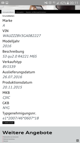

Hallo
Bin in diesen Foren bis jetzt nicht wirklich aktiv dabei. Hab einen Kollegen der an seinem Audi S3 8V VFL Led Scheinwerfer nachgerüstet haben möchte. Habe hier gelesen dass es anscheinend machbar wäre. Allerdings keine genauen Anpassungen, Codierungen ersichtlich. Über VCDS machbar? Oder nur über ODIS?
VCDS reicht im Normalfall, evtl. VCP falls du gebrauchte Teile aus anderen Fahrzeugen kaufst.
Sind aktuell Xenonscheinwerfer verbaut
20180113-144809
Ab Werk wurden ja glaub ich nur die S3 mit den Led Scheinwerfern ausgestatet. Ist der Umbau beim S3 weniger aufwendig?
Screenshot-20180214-001139
Überall der selbe Aufwand
Betreffend der benötigten Teile:
Kann man sagen obs ein Bordnetzstg. definitiv braucht? Ist das für led komplett anders? Oder kann der Index evtl. geupdatet werden?
Komisch habe keinen S3 aber LED... man konnte/kann jeden A3 mit LED Scheinwerfern bestellen. Es dauerte zwar einen Moment ab Markteinführung aber verfügbar ist es für alle irgendwann gewesen.
Wo hast du diese verwirrende Vermutung her?
