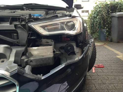

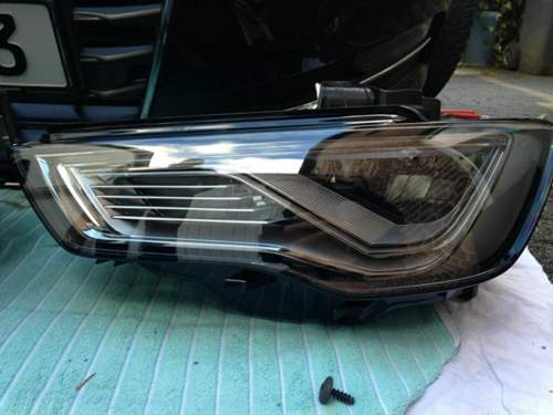

so ich bin dabei-
Audi A3 8V XENON ohne Kurvenlicht auf FULL LED mit Schlechtwetterlicht + adaptiven Kurvenlicht
https://www.facebook.com/.../?...
nach guten 10-11std Arbeit (inkl. vorarbeiten) ist es noch nicht ganz fertig;
morgen gehts weiter; wenn alles läuft werde ich berichten
Gruss
Andy
Img-1022
Img-1023
Img-1024
+8

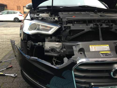

Mal ne kurze Frage am Rande.... müssen bei einem Scheinwerfer wechseln generell die Stoßstange entfernt werden? Mir geht es nur darum da meiner gerissen ist =/
muss runter!
dann haben dir mir was vom Pferd erzählt bei meinem Audi Händler....
beim A4 A5 bekommst du sie so raus
beim A6 A3 .. 100% front runter ;habe ich oft genug gemacht
hier auch zu sehen
Img-0506
Img-0507
Img-0508
tausend Dank =) jetzt weiß ich Bescheid dann weiß ich was ich nach dem Werkstattaufenthalt alles kontrollieren muss!!!
Wobei bei mir die Werkstatt einen Scheinwerfer ausgebaut hat ohne die Front runter zu nehmen. Die haben lediglich den stoßfänger an der Seite gelöst und dann zur Seite gedrückt um an die Schrauben zu kommen
ohha; das wird aber eng und kaum machbar!
Hatte das nur gesehen als ich dort war, da die etwas am kotflügel lackiert haben. Wie sie es gemacht haben kann ich dir leider nicht sagen aber der linke Scheinwerfer war draußen und der Rest alles drann
