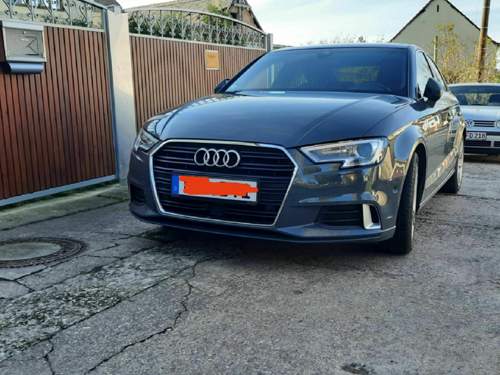

Moin zusammen,
Ich hab mich mal durch die Antworten gearbeitet aber richtig schlau bin ich daraus nicht geworden.
Habe derzeit Xenon drin.
Möchte gerne LED / Matrix LED.
Welche Variante hat die dynamischen Blinker, was kostet der Spass und was brauche ich alles dafür?
Beste Grüße.
nur FL Matrix = dyn. blinken
Hab ein A3 8V FL Limo von 2017
Wie würde dann der Umbau auf Matrix LED funktionieren und was brauche ich alles?
das ist es doch nicht wert.. alleine für die neuen scheinwerfer ca 3000???
die gibts gebraucht deutlich günstiger
aufwendiger ist der umbau an sich
Dazu kommt, dass Facelift-Xenon keine Scheinwerferreinigung mehr hat. Das muss für Matrix-LED auch noch nachgerüstet werden.
@rsepsilon schrieb am 11. November 2021 um 22:00:02 Uhr:
Meiner ist ein FL mit Xenon und Scheinwerferreinigungsanlage.
Man kann auf dem Bild zwar nicht erkennen, ob er eine hat, aber möglich ist das schon.
Die SWR-Anlage ließ sich für 255,- dazukonfigurieren, war aber nur bei Matrix Pflicht.
Sieht man auf dem Foto das er eine hat
Woran? Die Ausschnitte hat man doch so oder so?
